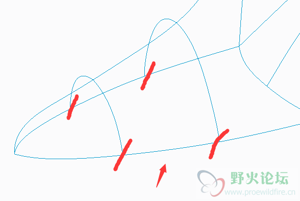

如图,为什么我选择边界混合曲线选了就是一圈,能不能就选中间那一段  怎么做   有大神指导一下吗  谢谢

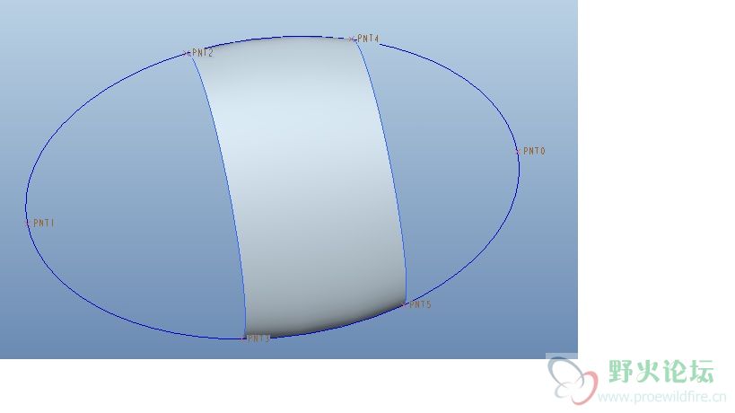

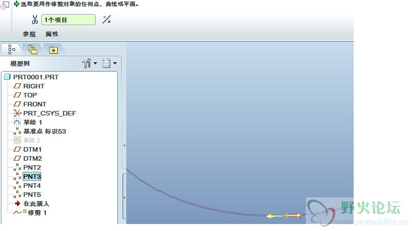

发表于 2017-5-12 12:27 | 显示全部楼层
wfb0566@126.com 发表于 2017-5-12 11:08
那么问题来了   怎么断   我就是想问这个    我也不知道是自己软件出问题了  还是我自己人出问题了
加点后用修剪命令,两边都保留
