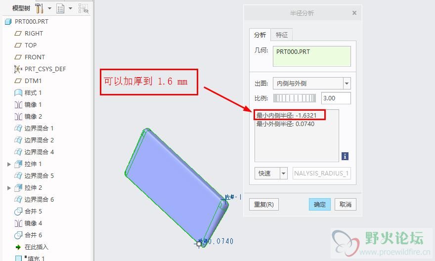

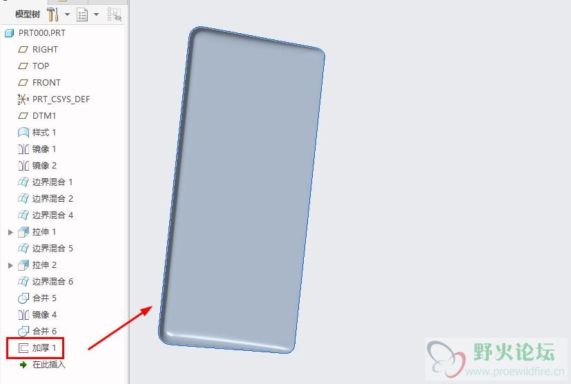

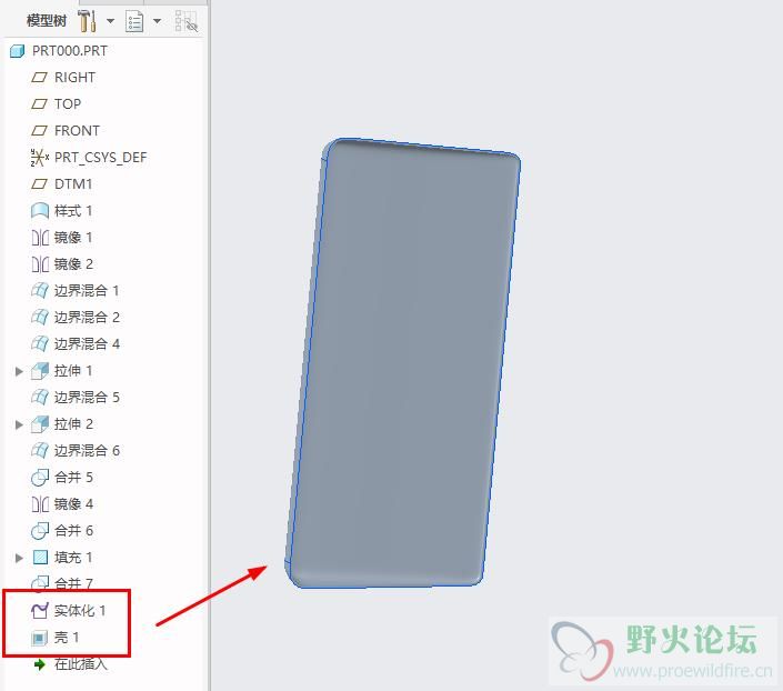

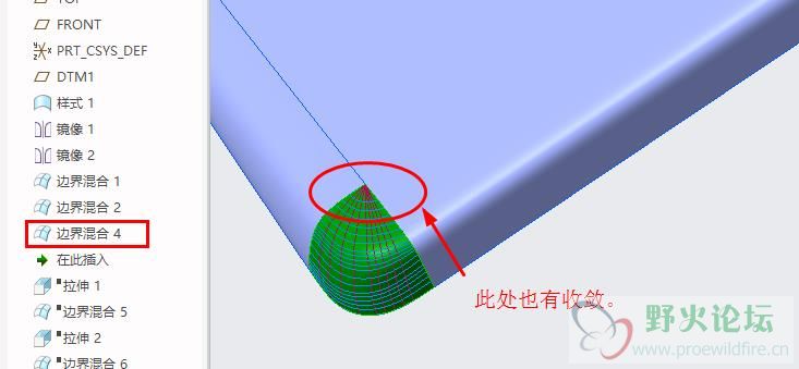

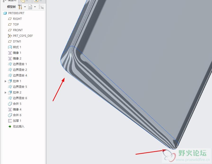

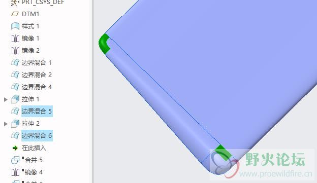

发表于 2017-4-26 19:58 | 显示全部楼层
仅供参考 creo4.0版本
360截图20170426194947038.jpg 360截图20170426195051310.jpg 360截图20170426195121262.jpg 360截图20170426195209590.jpg 360截图20170426200409155.jpg 360截图20170426200237091.jpg 360截图20170426200826235.jpg
