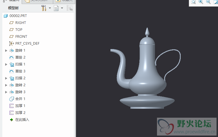

实体化的小问题
把手我希望实体化,但是实体化选不了,帮忙看一下啥问题。、

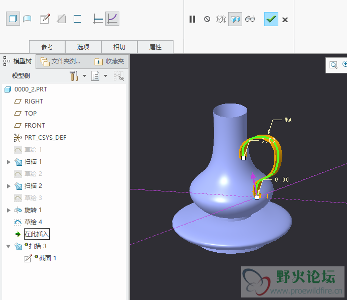

发表于 2018-5-25 17:31 | 显示全部楼层
顶部盖子的那部分和下面结构有缝隙,壶嘴也没有密封

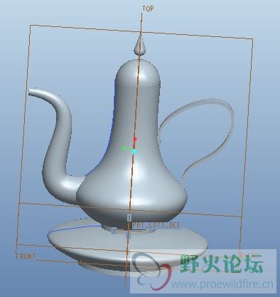

发表于 2018-5-25 17:56 | 显示全部楼层
实体化的前提是曲面要封闭

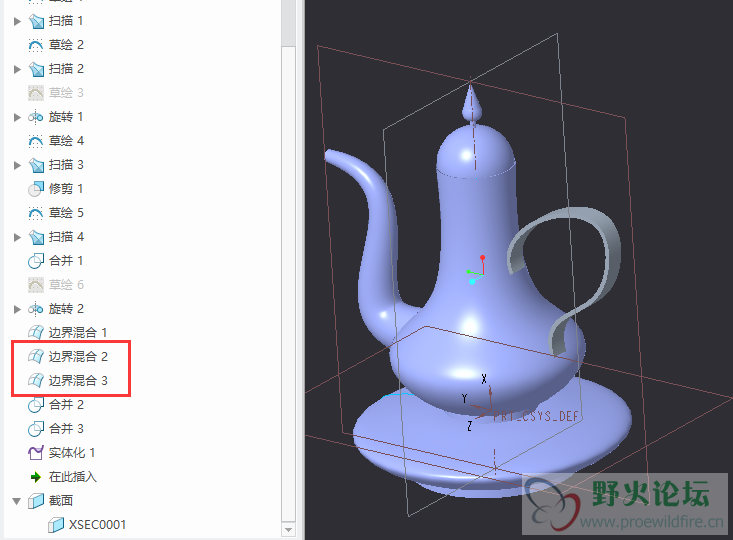

发表于 2018-5-25 20:29 | 显示全部楼层
不能实体化一定是因为有破面,补一下就好了
这个把手其实可以直接扫描成实体,然后再切除曲面内的部分,这样操作比较简洁一点
个人觉得楼主这个建模步骤有些繁琐,应该可以简洁一点,下面是重新优化了一下的模型树,谨供参考

 楼主| 发表于 2018-5-26 07:58 | 显示全部楼层
可以的,感谢感谢。
