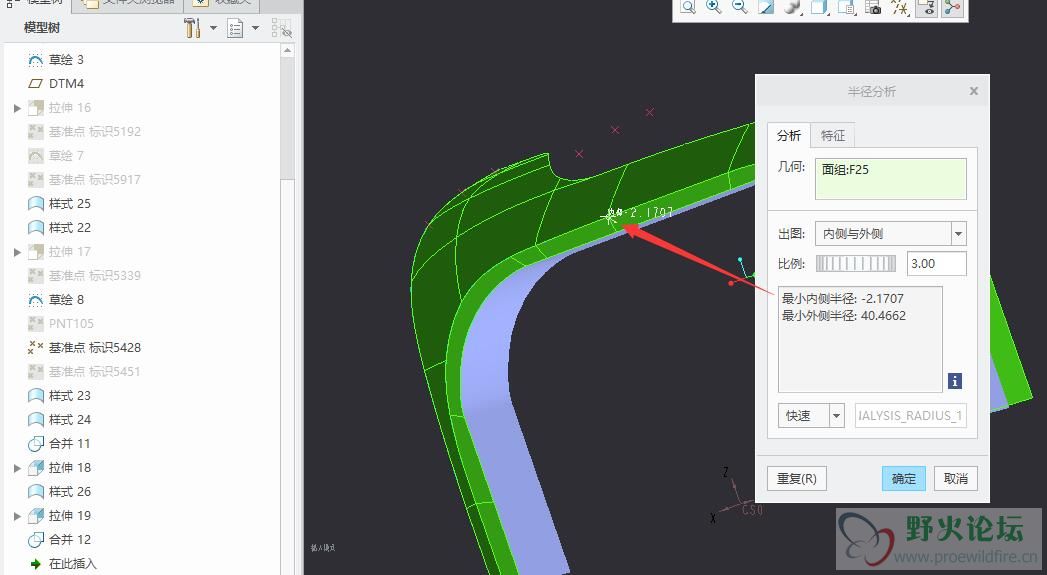

要求加厚到3的,有一部分加厚不了的,怎么弄?

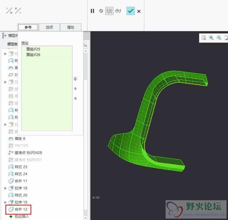

首先将二曲面合并起来,然后再加厚一点问题也没有滴

加厚也好,偏移也好,先进行一下“半径分析”是一个好的习惯。
你这是内部加厚吗?还有拉伸19要求加厚1.5的
我看不出问题所在

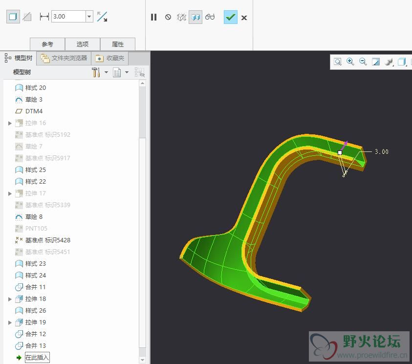

 楼主| 发表于 2018-6-13 16:10 | 显示全部楼层
原来如此,我试试了,可以了。但是怎么把这个弄平,不凸出来?

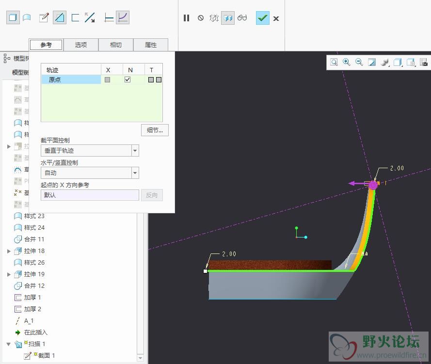

发表于 2018-6-13 17:51 | 显示全部楼层
这个可以通过一个扫描切除完美处理

 楼主| 发表于 2018-6-13 18:26 | 显示全部楼层
不平的,我为什么不用拉伸的说,,,哎
