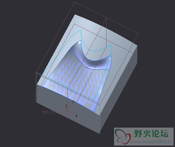

[求助] 这种情况为什么会实体化去除材料失败?

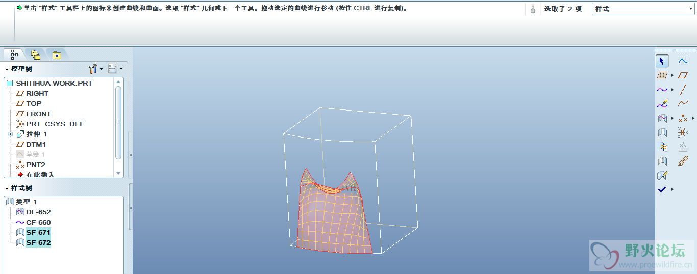

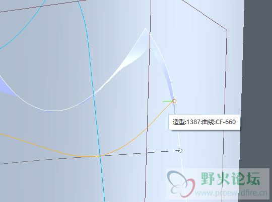

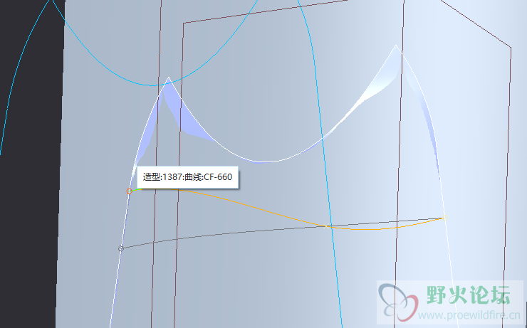

发表于 2018-5-13 21:46 | 显示全部楼层
都是一些细节问题,请以后再遇此类问题注意一下细节
1. 造型曲线左侧端点调至参考曲线端点

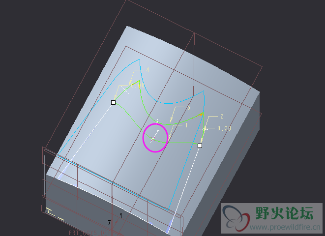

2. 造型曲线右侧端点调至参考曲线端点
3. 造型曲面边界添加相切约束
4. 最后成功实体化

 楼主| 发表于 2018-5-15 19:34 | 显示全部楼层
1. 造型曲线左侧端点调至参考曲线端点
谢谢!
端点情况我有注意到过,按照你的方法调到端点是可以的。
那么像这种用于实体化的面是不是必须要调整到端点才行吗?
2272
341
3197
发表于 2018-5-15 21:53 | 显示全部楼层
verb-object 发表于 2018-5-15 19:34
谢谢!
那么像这种用于实体化的面是不是必须要 ...
不一定,只要曲面不发生交叉都没问题,但可能会影响曲面构建质量
