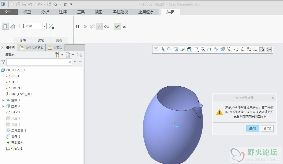

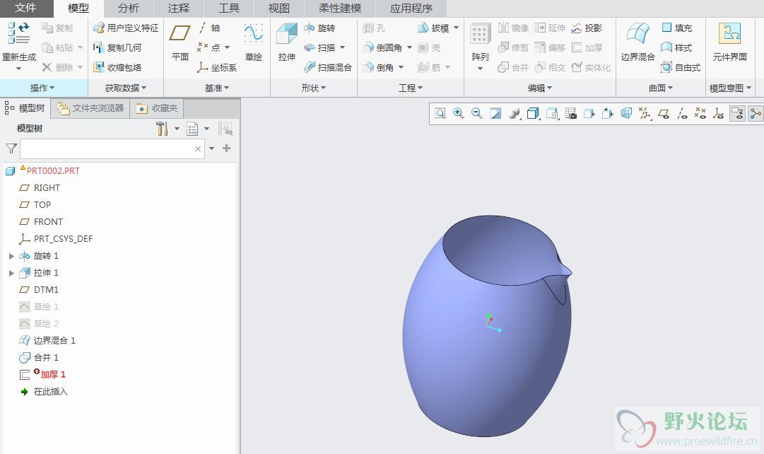

[已解决] 加厚失败~什么原因
74
738
1365
发表于 2020-12-23 14:11 | 显示全部楼层 |阅读模式

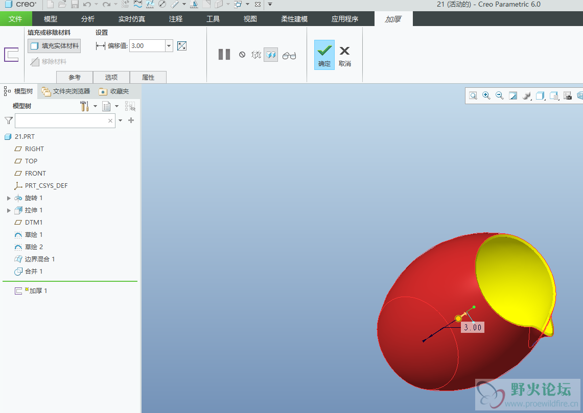

发表于 2020-12-23 14:30 | 显示全部楼层
可以加厚啊
加2mm
974
173
1761

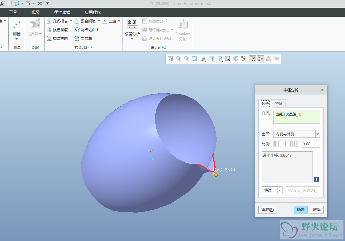

发表于 2020-12-23 14:35 | 显示全部楼层
这个得看你曲面的最最小半径的. 嘴巴那里你的边界面最小半径只有2.2左右,你加厚2.78肯定失败啦
要加的厚就调整嘴巴那里的曲线弧度,越平滑越加的厚

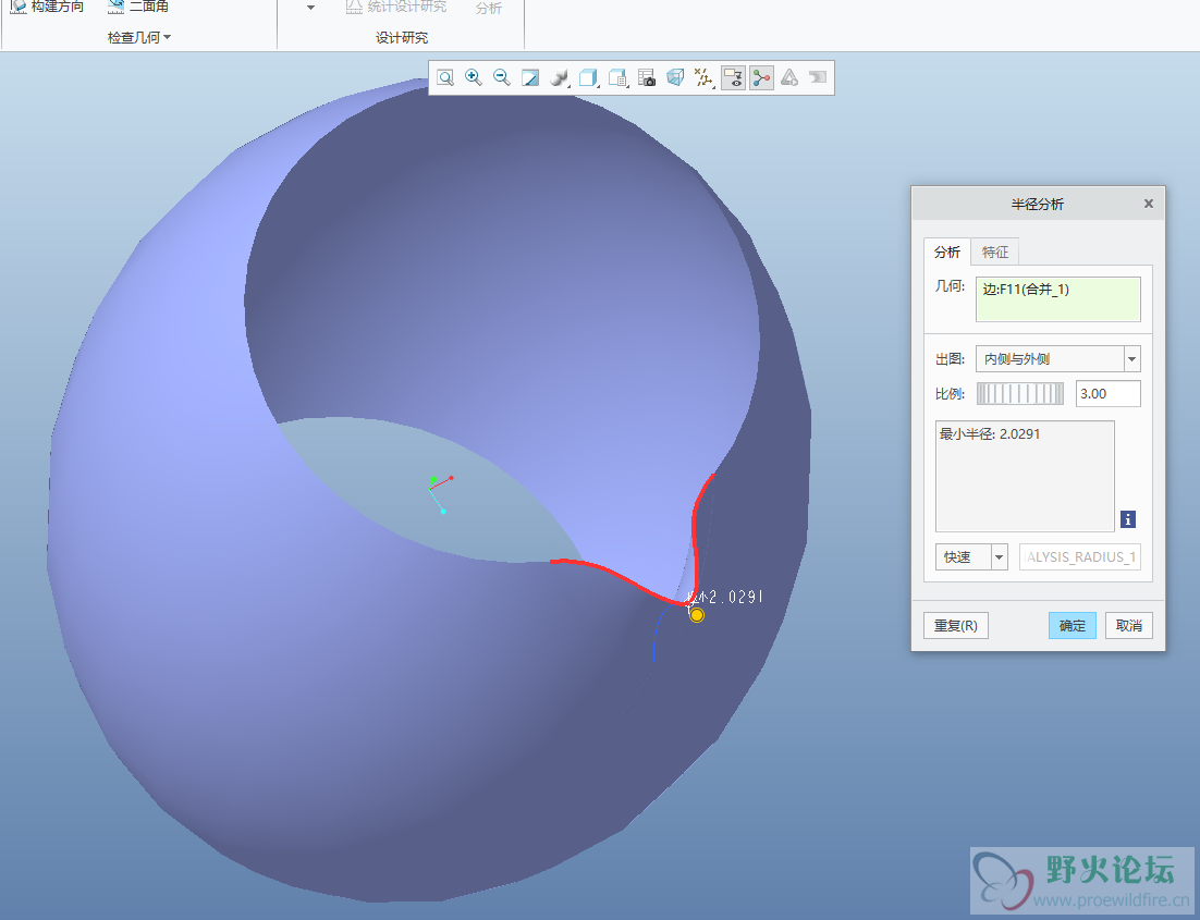

发表于 2020-12-23 15:15 | 显示全部楼层
微信截图_20201223151642.png 壶嘴的最小半径只有2.029,所以加厚上限只能加厚这么多,需要加更厚,需调整壶嘴样条

发表于 2020-12-23 15:31 | 显示全部楼层
向外可以加很厚,向内只能加一部分
495
745
发表于 2020-12-23 16:05 | 显示全部楼层
你可以这么理解,一个R2的圆角,你向内偏移3,不够偏的情况下,软件就不知道该怎么处理了。
