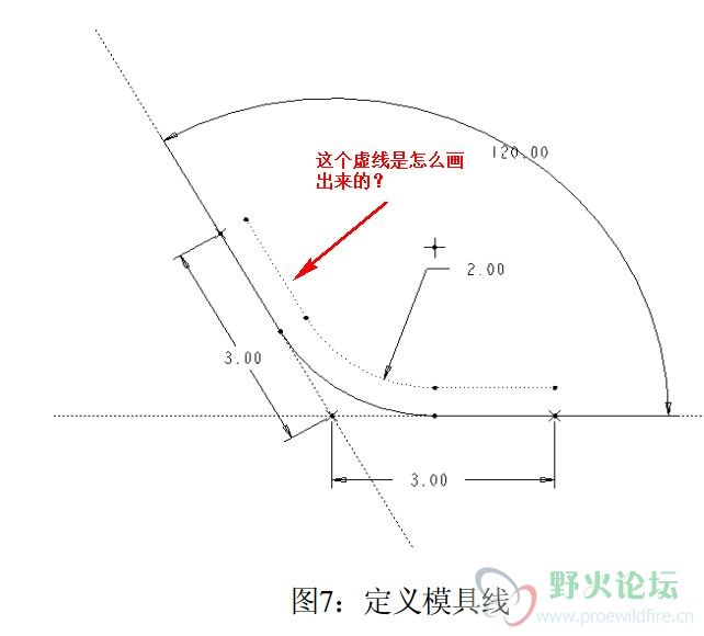

请教各位大侠如图片钣金草绘中怎么画出加厚的虚线:

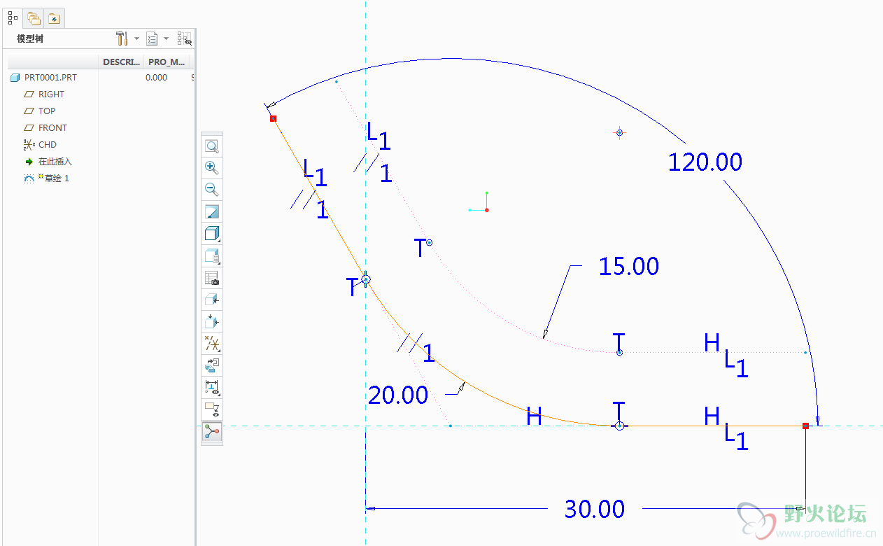

发表于 2018-6-26 17:14 | 显示全部楼层
构造线
教程上说是用草绘中加厚的命令做的,但是我做出来的是实线,然后再转为构造线吗?

发表于 2018-6-27 08:27 | 显示全部楼层
楼主,为啥要在草绘中加厚?
我刚试了一下,在草绘中使用特征工具加厚,需要倒圆角才能识别。

发表于 2018-7-4 10:56 | 显示全部楼层
偏移,线造型为构造线
