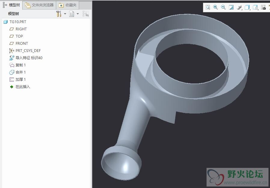

各位大神,这个面组如何解决加厚这个问题呢
tg10.rar
37.99 KB, 下载次数: 33
44

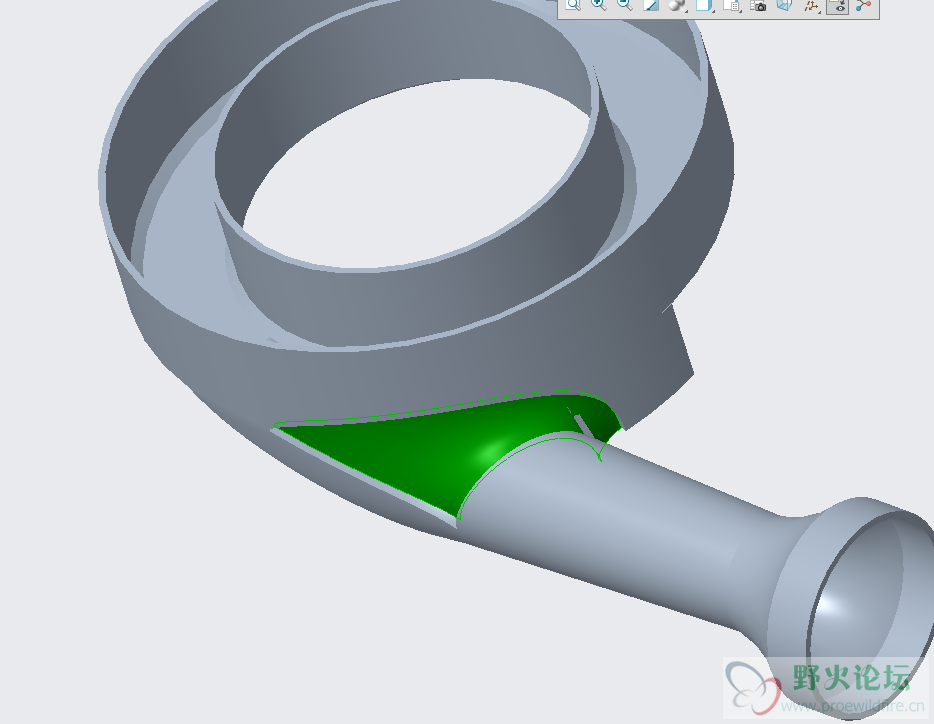

发表于 2018-6-10 16:42 | 显示全部楼层
绿色部分还加厚不了了....
213
272
 楼主| 发表于 2018-6-10 16:46 | 显示全部楼层
feifei008 发表于 2018-6-10 16:42
绿色部分还加厚不了了....
往里面加厚,可以出来,但是就是凸出一小块

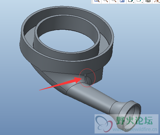

发表于 2018-6-10 16:50 | 显示全部楼层
如图,两个方向加厚就没有那个凸块了。
213
272
 楼主| 发表于 2018-6-10 16:58 | 显示全部楼层
feifei008 发表于 2018-6-10 16:50
如图,两个方向加厚就没有那个凸块了。
但是要加厚3mm,两边加厚2.5是没有问题的,加到3mm都不成功了

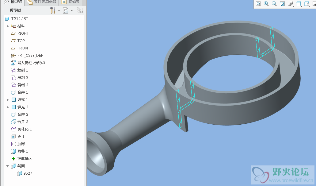

发表于 2018-6-10 19:14 | 显示全部楼层
偏移还是加厚,都不能 ≤最小半径
2272
341
3197
发表于 2018-6-10 20:10 | 显示全部楼层
复制面组再合并一下,二个方向都可加厚,也不再会有凸台了

 楼主| 发表于 2018-6-10 21:44 | 显示全部楼层
请问怎么个复制面合并,不是很清楚,能传个文件回来吗,我看看操作步骤,感谢

发表于 2018-6-11 19:30 | 显示全部楼层
往内加厚会出问题.
tg10-9527.prt.rar
