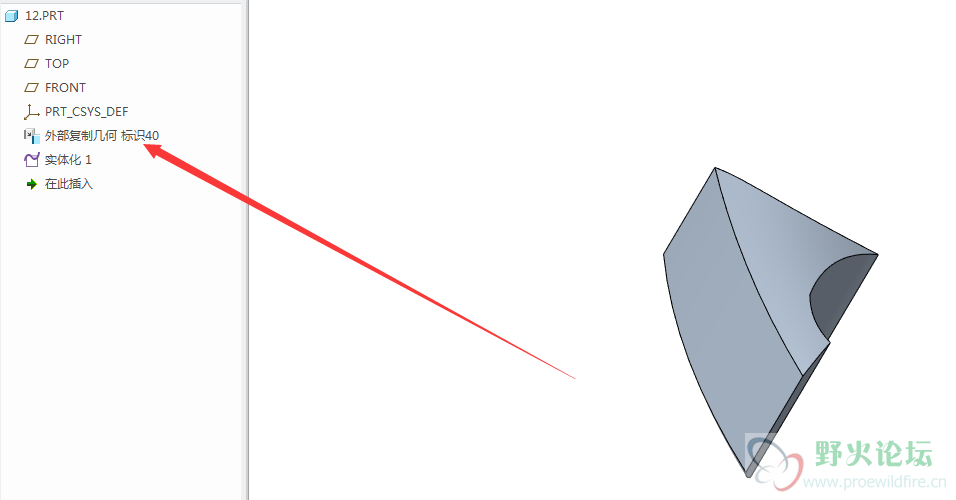

[已解决] 为什么不能实体化呢,求助

看图片是外部导入的数据,实体化不了说明有破面,可能间隙很小看不到

发表于 2018-9-29 12:42 | 显示全部楼层
有一些没有连接上的地方

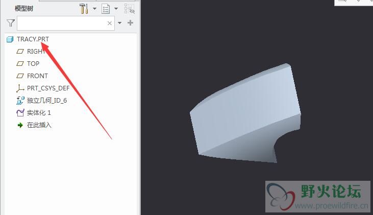

发表于 2018-9-29 13:26 | 显示全部楼层
怎么是.asm文件。。你用。prt文件试试
104
121
发表于 2018-9-29 13:28 | 显示全部楼层
导入。prt文件就行了。。

发表于 2018-9-29 13:43 | 显示全部楼层
打开你的零件为组件,你新建一个零件复制几何把曲面复制进去,实体化

发表于 2018-9-29 13:45 | 显示全部楼层
你的导入模板选错了,特征被直接导入到装配环境了,重新导入到零件环境即可
zxj12307 该用户已被删除
 楼主| 发表于 2018-9-29 13:54 | 显示全部楼层
zxj12307 该用户已被删除
 楼主| 发表于 2018-9-29 13:55 | 显示全部楼层
