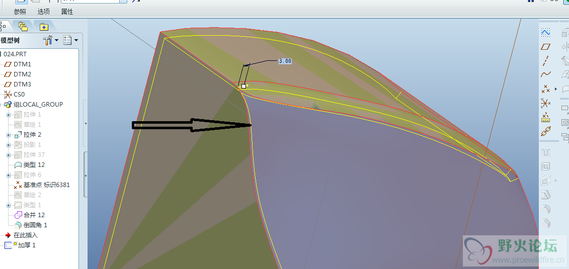

这里怎么加厚不了3??烦躁,,

发表于 2018-7-2 08:48 | 显示全部楼层
只能加厚到1.2左右,应该是曲率问题!

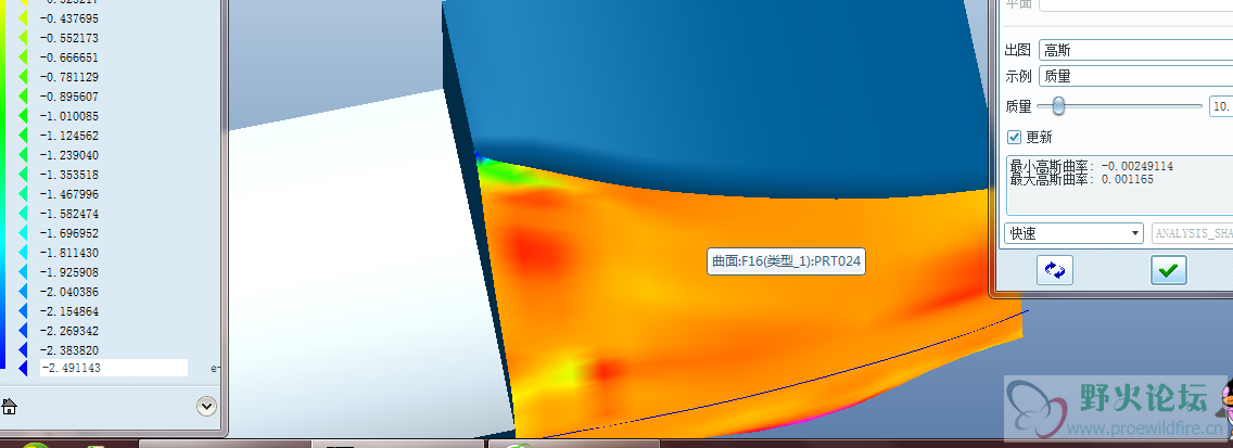

发表于 2018-7-2 09:15 | 显示全部楼层
你用分析里的着色曲率分析一下,你会发现有一个地方曲率变化太大了,,你把那个切除然后补面

 楼主| 发表于 2018-7-2 09:27 | 显示全部楼层
完全看不懂
96
133
 楼主| 发表于 2018-7-2 09:38 | 显示全部楼层
怎么看?

发表于 2018-7-2 11:57 | 显示全部楼层
把所有面都一起着色发现,你会发现那个角上,橙色,绿色,蓝色,左边那个表上,橙色是正数,蓝色是负数,而且数值又那么大,你可以把正的当凸包,负的当凹坑,你可以想象一下这种面会是怎么样

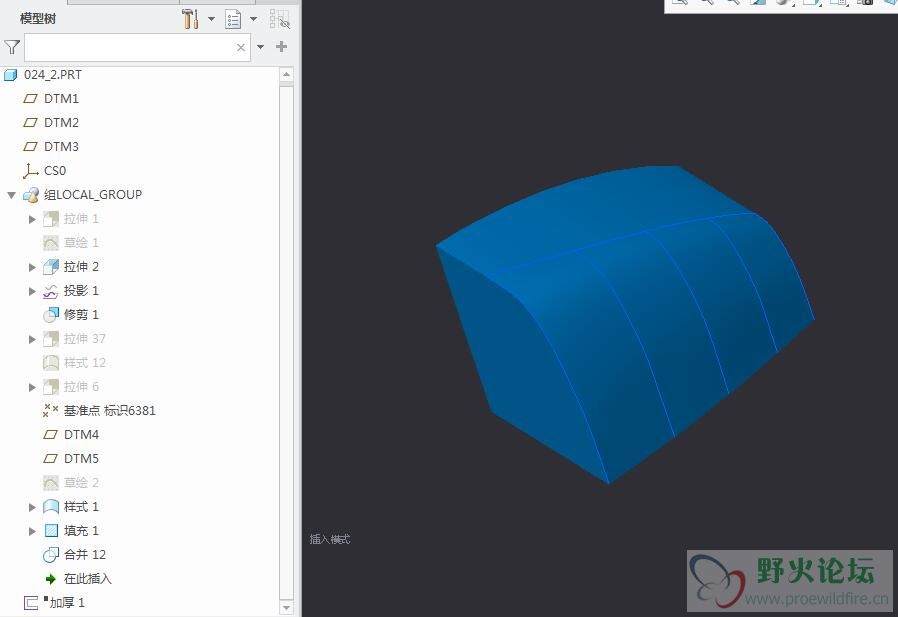

发表于 2018-7-2 14:11 | 显示全部楼层
在做曲线和曲面造型时一定要使曲线或曲面平滑连接,尽量减少不必要的变化,切忌曲率剧列跳动
对于本例仅需对造型曲线作简单细微调整,曲面加厚到10都不会有问题

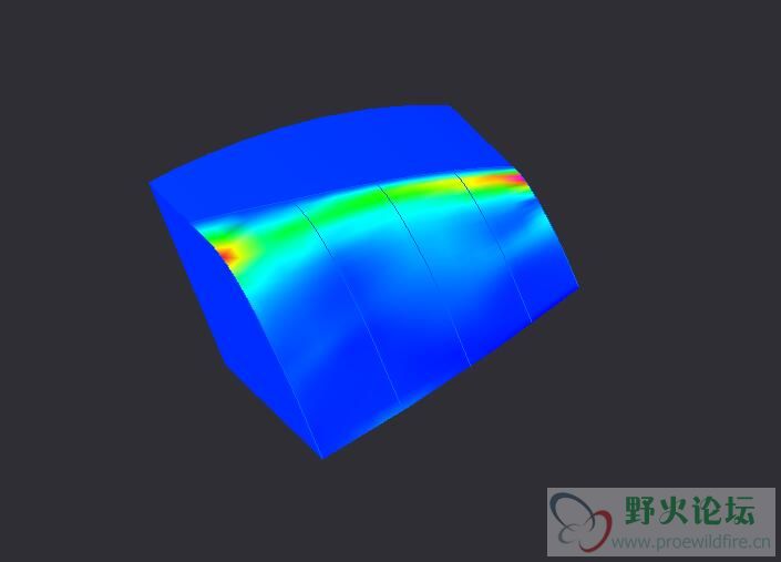

原文件此处曲率剧烈跳动

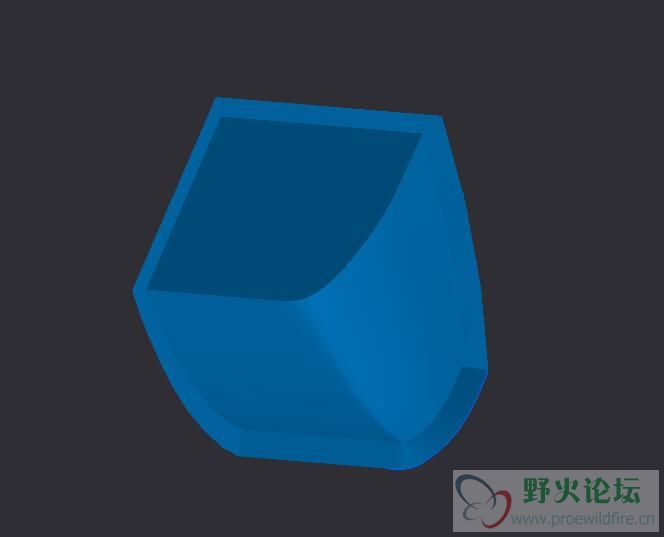

简单调整曲线后曲率基本平滑
调整后的成型效果
