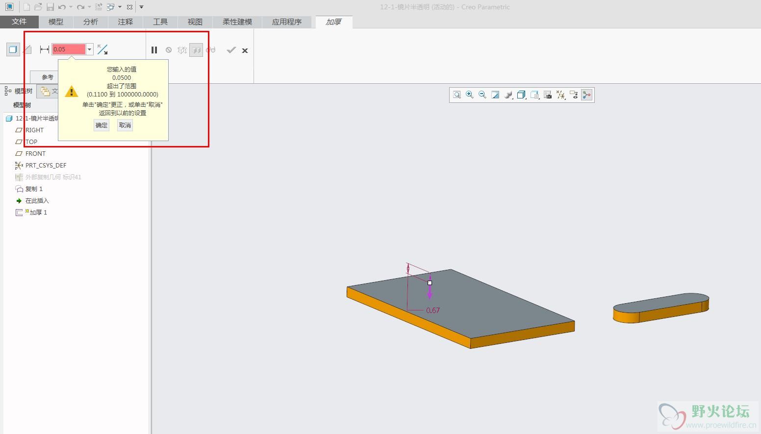

想将一曲面加厚成0.05mm的实体,提示加厚失败,怎么将软件默认的最小加厚值调小?这个是否与设置的精度有关?
最佳答案
查看完整内容
试试将相对精度改为绝对精度。

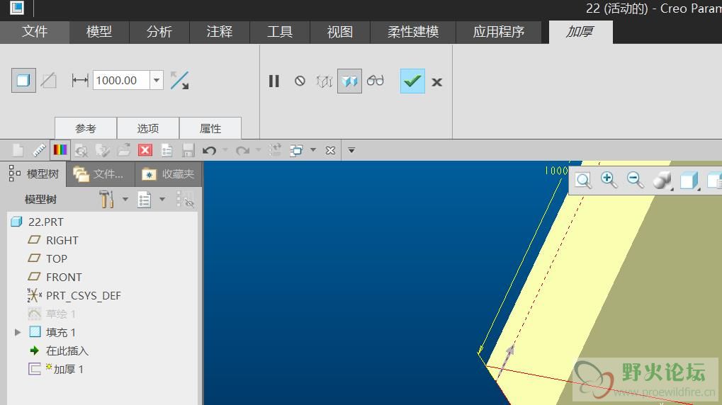

发表于 2018-6-7 15:47 | 显示全部楼层
试试将相对精度改为绝对精度。

发表于 2018-6-7 20:46 | 显示全部楼层
yuanbin20 发表于 2018-6-7 16:26
失败原因是因为厚度大于曲面的最小内侧半径,使得内侧圆角生成失败造成的,这种情况是不能通过修改默认配置 ...
他这个是平面,最小没测半径应该是没限制的吧。你看我这个曲面,加厚1000都没问题。

发表于 2018-6-7 21:20 | 显示全部楼层
你看着感觉他的就是一个平面,你的平面可以任意加厚,但他的平面却加厚不了,为什么呢?说明你这个感觉是错的,这中间一定有我们不知道的细节问题存在
楼主没上附件,所以在此不可能提供有针对的解决方案,一般加厚失败一定是曲面内侧半径或外侧半径超出了重新生成范围,也只好建议楼主原则上从这些方面去检查处理看是否能够解决问题了

发表于 2018-6-7 22:02 | 显示全部楼层
yuanbin20 发表于 2018-6-7 21:20
你看着感觉他的就是一个平面,你的平面可以任意加厚,但他的平面却加厚不了,为什么呢?说明你这个感觉是 ...
感觉是错的。他是从外部复制进来的面,我试试。

发表于 2018-6-8 08:47 | 显示全部楼层
由一楼的贴图看,是输入的值太小超出限制,而不是太大了加厚不了。
