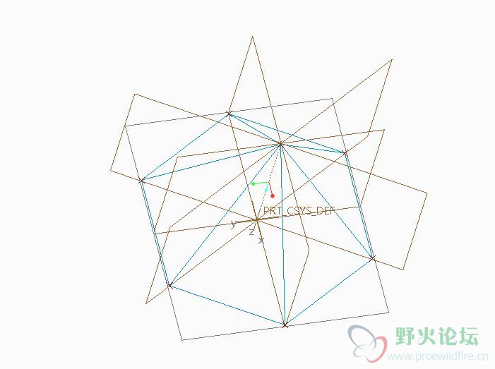

这个模型怎么建,我建了三个面,在每个面上连接顶点和六边形上的两个点,然而边界混合怎么搞的不行

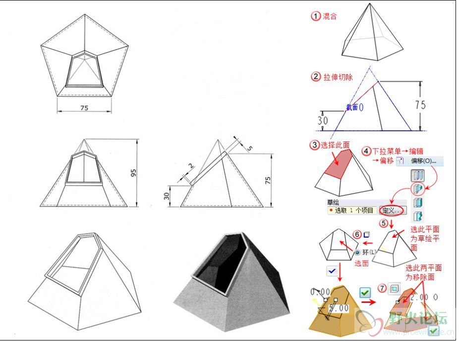

发表于 2017-4-23 20:25 | 显示全部楼层
这个不难吧,都是用的基础命令

 楼主| 发表于 2017-4-23 20:46 | 显示全部楼层
340047351 发表于 2017-4-23 20:25
这个不难吧,都是用的基础命令
非常感谢,刚入门 多指教

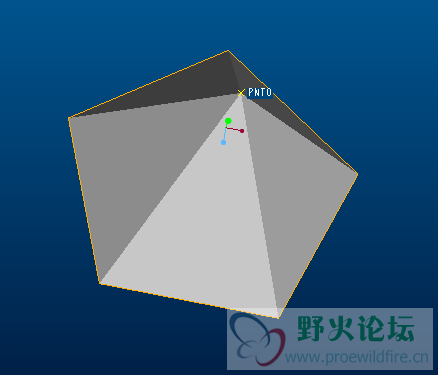

发表于 2017-4-23 20:58 | 显示全部楼层
方法一:      边界混合
1.草绘五边形
2.创建混合的顶点
3.使用界混合命令,按住Ctrl选取创建的顶点和草绘的五边形
后面的楼主会,我就不多说了

 楼主| 发表于 2017-4-23 21:01 | 显示全部楼层
295672500 发表于 2017-4-23 20:58
1.草绘五边形
2.创建混合的顶点
为什么顶点宣布中,五边形能选啊,好郁闷,我是先画的五边形和点,然后再混合,不知对不对
 楼主| 发表于 2017-4-23 21:09 | 显示全部楼层
1.草绘五边形
2.创建混合的顶点
老铁,如果先创建一个点和一个面,再使用混合命令,那个点根本就选不了啊
 楼主| 发表于 2017-4-23 21:12 | 显示全部楼层
@340047351
 楼主| 发表于 2017-4-23 21:13 | 显示全部楼层
但如果先创建的是两个面的话再使用混合就没有问题了 ,实在不解,难道  点  不属于截面的一种吗
