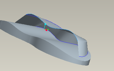

[求助] 曲面无法加厚或实体化
发表于 2017-3-5 14:02 | 显示全部楼层 |阅读模式
悬赏10金钱未解决
1022
78
1464
发表于 2017-3-5 14:47 | 显示全部楼层
无法加厚要么就是有尖角或者说转弯太小
 楼主| 发表于 2017-3-5 15:45 | 显示全部楼层
zjdygdcq 发表于 2017-3-5 14:47
无法加厚要么就是有尖角或者说转弯太小
这两个曲面我是用边界混合做得,有些地方倒不了圆角

发表于 2017-3-5 16:27 | 显示全部楼层
加厚这个命令不是很好用的 做出来的实体都是要修的  还是试试用偏移曲面的方法来合并实体化
QQ479909173 兼职接产品画图,模具设计
 楼主| 发表于 2017-3-5 16:45 | 显示全部楼层
我二区,我去试下(很多都不会,唉!)

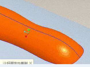

 楼主| 发表于 2017-3-6 14:17 | 显示全部楼层
帮我看看,左图怎么做出右边图
