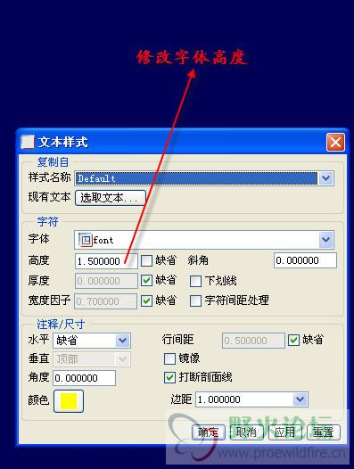

  1.4 编辑文本样式
      双击写好的注释(最好在有文字的上面双击,不要双击空白处)
      出现注释属性窗口,如下图所示,可以在文本这一栏窗口中,继续输入文字或编辑。
    在文本样式一栏窗口中,编辑文本样式,如字体、颜色、大小等
    注意灰色不可修改的部分,把相应栏前面的勾去掉,即可修改,
    如修改高度,要先去掉缺省前面的勾。

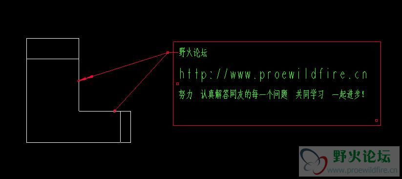

2、带引线注释的创建
    前面在创建自由注释时,我们直接点制作注释,其实菜单里还是有很多其他选项的。
    下面我们介绍带引线的注释,顾名思义,带引线一定是指向某个图元或者项目的注释。
  2.1 创建带导引线注释步骤
     接下来和创建自由注释一样,输入注释文字。在这里我们只输入123
2.2  更改注释附件(箭头、指向的图元等)
     如果需要写注释后更改依附图元或箭头样式,可以将注释点红后在箭头处右键——编辑附件
     如下图所示
   后面的菜单和我们开始创建时一样,选择箭头样式再选图元,操作方法不再详述。
2.3  引线的方向与类型
   前面我们讲到,带导引线的注释,引线的方向类型就变为可选了,如下图所示,
   标准是既不是切向也不是法向的任意方向,可以在写完注释之后任意调整方向位置,
   而法向与切向则确定的引线的方向,调整注释时只能延着切向或法向移动了!
    上面这个图中是倒角常用标注方法,注意箭头选择无,并选好依附图元。
       从前面的注释菜单中我们还发现有一个,“ISO导引”,其实这与“带引线”是相类似的,其实创建过程后面步骤是一样的。
    下图可以看出区别,一个文字在引线一边,另一个文字在引线的上面。并且可以通过右键的切换引线类型随时进行切换
