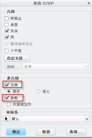

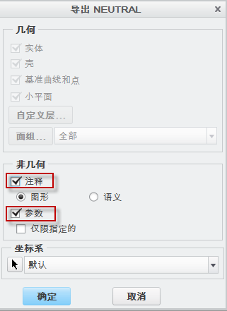

  • 以下文件格式导入\导出支持包含参数和注释:
    • Neutral
    • STEP
      • 注释和参数的导出需要设置 config.pro 选项 step_export_format 为 ap203_e2 或 ap214_is
      • ​Creo Parametric 开始导出支持包含参数,Creo Elements/Pro 5.0 和 Pro/ENGINEER Wildfire 5.0 中不支持

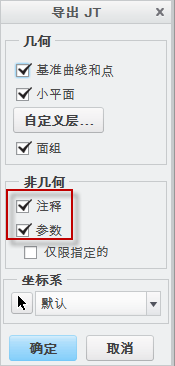

    • JT
    • PDF (仅导出支持)
    • ProductView (Creo View)
      • ProductView (Creo View) 导出非几何信息由 recipe 文件控制,而不是 config.pro 选项
  • 设置以下 config.pro 选项,在导出Neutral / 导出 STEP / 导出 JT / PDF U3D 导出设置窗口中,在有关非几何的注释和参数选项将默认勾选
    • intf3d_out_annotations yes
    • intf3d_out_parameters all
