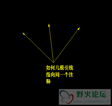

工程图中如何使几根引线指向同一个注释

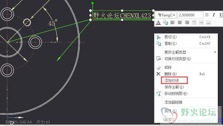

发表于 2017-4-20 11:05 | 显示全部楼层
右键不动-添加引线

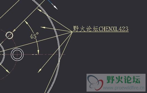

 楼主| 发表于 2017-4-20 12:10 | 显示全部楼层
chenxl423 发表于 2017-4-20 11:05
右键不动-添加引线
谢谢,根据你的方法,问题以解决,好人呐!
