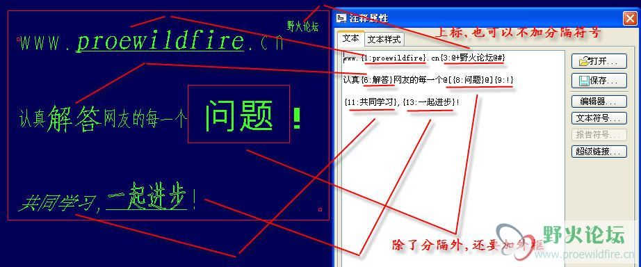

发表于 2008-10-10 21:34 | 显示全部楼层
这个贴应加亮置顶啊,太好了!
不过这处的方法太麻烦啊:
其实有个更简单的标注方法,不妨试试:
www.@Oproewildfire@O.com @+野火论坛@#
认真@O解答@O网友的每一个@O@[问题@]@O!
共同学习,@O一起进步@O
(就是用@O当分割符)
最后点红每个需要编辑的字段进行编辑设置!
