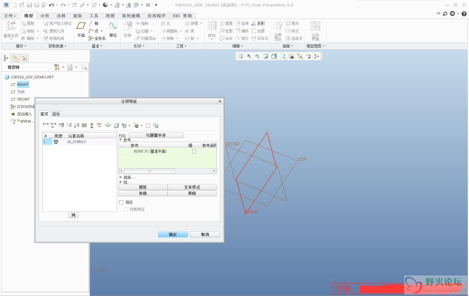

平行屏幕的自定义注释特征怎么做???
如图片右下角的注释???

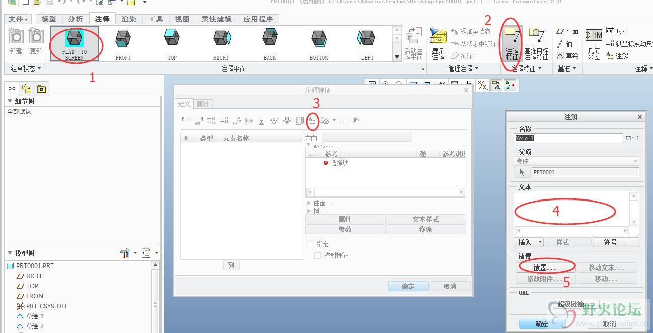

发表于 2016-10-12 13:41 | 显示全部楼层
creo里面更简单,直接就有与屏幕平齐。
creo 11.0

4楼说得很清楚了
