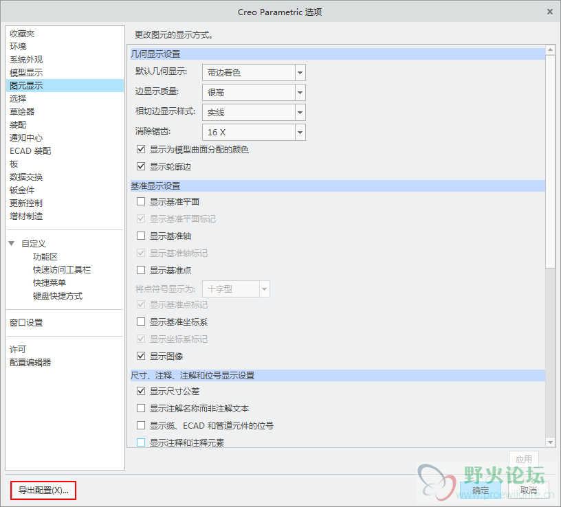

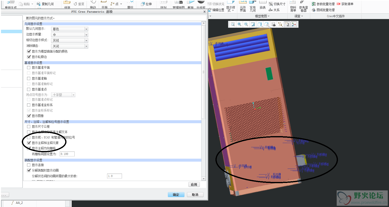

creo显示注释每次把显示注释的勾去掉,重新打开之后为什么会自动勾上,保存都不行

看看配置文件里行不行?

model_note_display 为no

发表于 2017-6-23 10:56 | 显示全部楼层
记得修改后导出配置到你的启动目录;
也可以设置config    model_note_display 为no
愚者暗于成事,智者见于未萌

 楼主| 发表于 2017-6-23 13:34 | 显示全部楼层
br16089 发表于 2017-6-23 09:42
看看配置文件里行不行?
在哪 ,没找到
