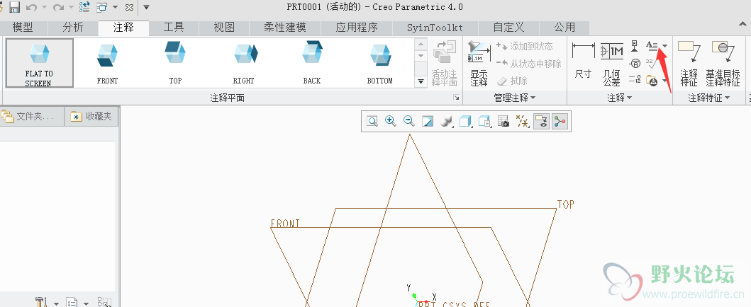

求助,如何设置3d标注和注释的默认文本字体,config里怎么设置,我说的是建模模块,不是在工程图里。
我在config里添加了“default_ui_font 仿宋体”这一行无效的,仿宋体改成simfang或FangSong也是无效的。
见附图,就是想把注释的默认字体font改成仿宋体。

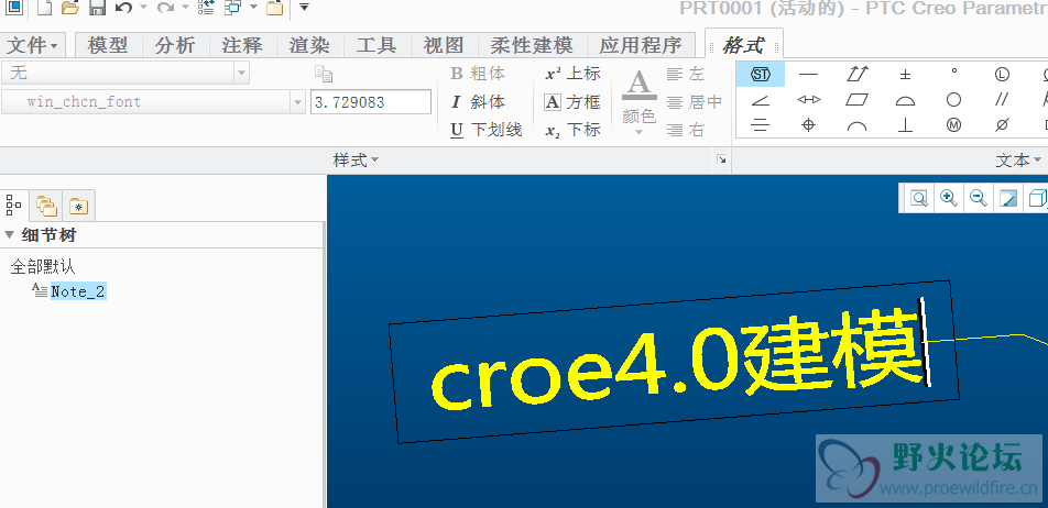

发表于 2017-1-11 14:46 | 显示全部楼层
你按这个来改如图,
改完config保存,退出软件,重起动软件,再试试看,是不是改了字体了

 楼主| 发表于 2017-1-11 15:23 | 显示全部楼层
威廉 发表于 2017-1-11 14:46
你按这个来改如图,
你好,这么设置后字体改成win_chcn_font字体了,请问config里怎么设置能把注释的默认字体改成仿宋体呢,谢谢。

发表于 2025-8-31 16:21 | 显示全部楼层
更改绘图选项 default_annotation_font
改成自己喜欢的字如win_chcn_font.ndx
,建模上的3D尺寸都会变过来
准备-模型属性-细节选项 default_annotation_font (自己喜欢的字)
