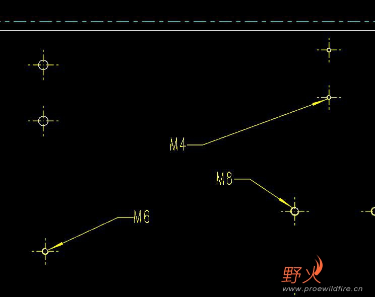

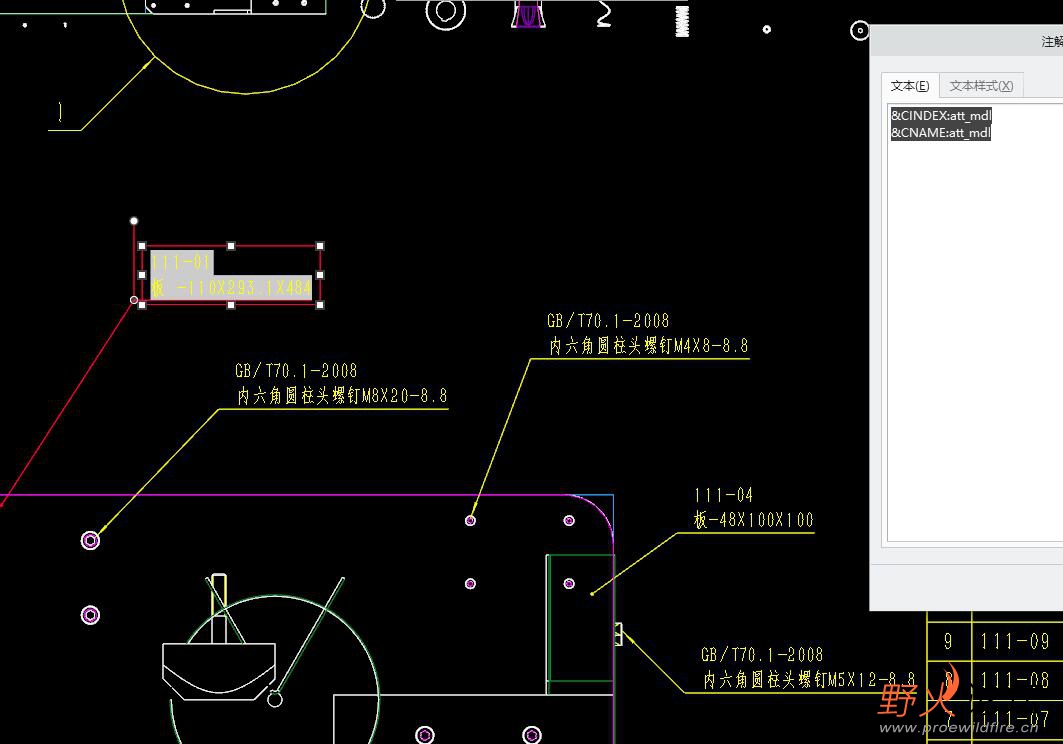

一、在组件(3D和2d)中,可以用参数注释选定元件的参数值了,例如,我们可以在组件中标注指定元件的图号,名称,材料等元件参数参数值
例如;
游客,如果您要查看本帖隐藏内容请回复
二、用标准孔特征打出的螺纹孔也可以在零件中或组件中用注释的方式实现参数标注;
格式:&螺钉尺寸:att_feat

刚刚用这个方法试了下,7.0也可以这样标注注释
