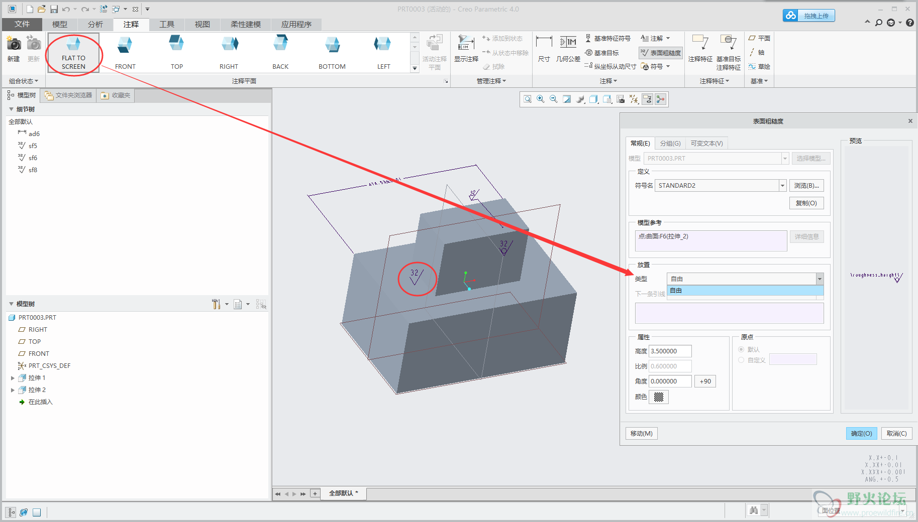

在creo3.0的3D注释中,怎样才能使自己的引线标注是3d形式的???也就是零件无论怎么转动,注释文字都是朝我们绘图者的,图片上的文字只是在一个平面上的。

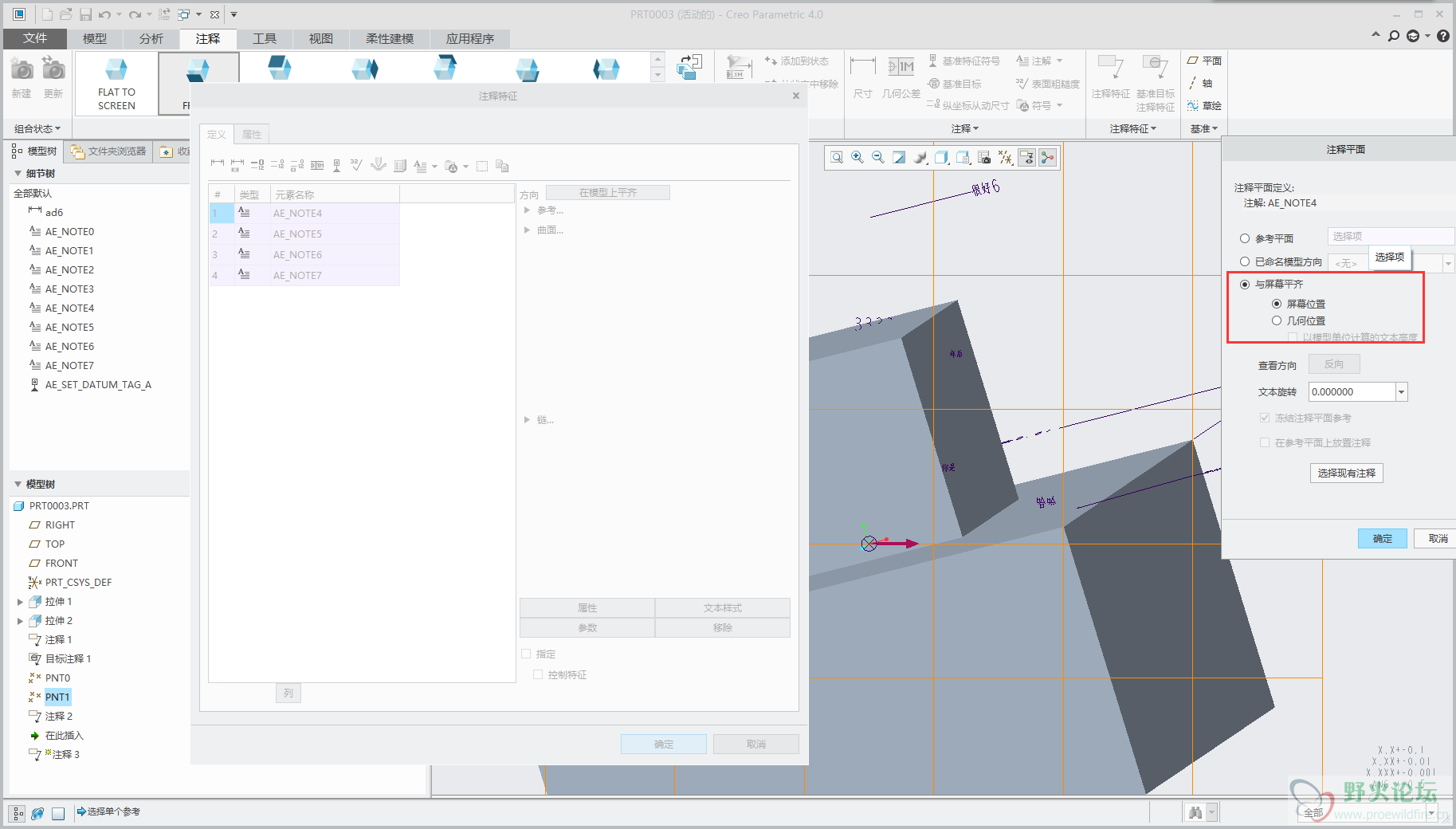

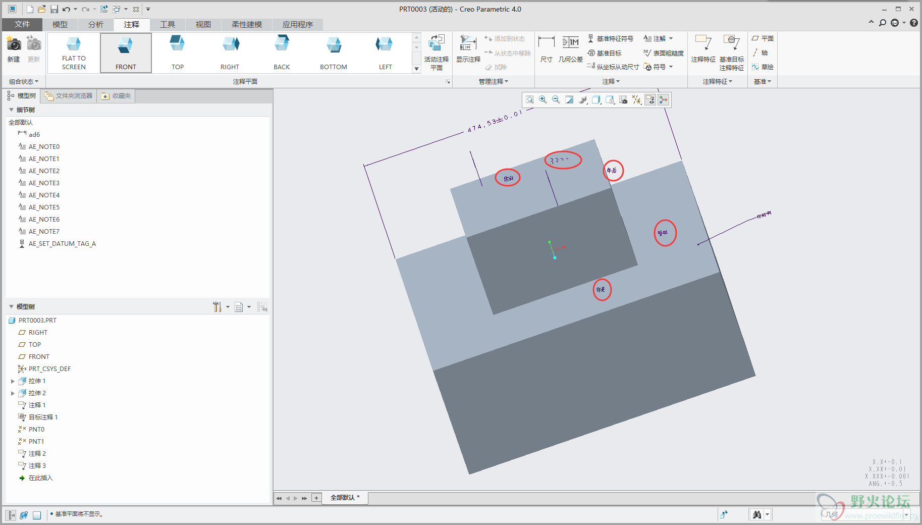

发表于 2017-4-28 11:10 | 显示全部楼层
jilinfeng 发表于 2017-4-28 09:34
不仅仅是粗糙度,特别是文字说明,想让它是3d显示的
兄弟,目前creo还不支持这样显示。
如图01红色圈圈内,只支持在项上可以做到与屏幕平行。
如图02 creo4.0显然已经考虑到这点,但是无论我怎么操作,都无法实现放置到点上的操作。
仅供参考,谢谢。
还是希望creo能在以后版本中改进此处。
