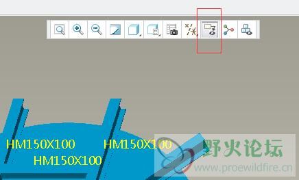

发表于 2018-2-7 15:33 | 显示全部楼层 |阅读模式
如下图所示,每次打开软件的时候,注释元素显示都是默认打开的,CONFIG文件里哪个命令流是控制这个显示的,想改成关闭。

发表于 2018-2-7 15:47 | 显示全部楼层
CREO 选项 里面的图元显示  找到注释那一栏关闭即可。

 楼主| 发表于 2018-2-7 16:20 | 显示全部楼层
多谢。关闭完了以后,我生成了CONFIG文件,找到了这个命令  display_annotations no
