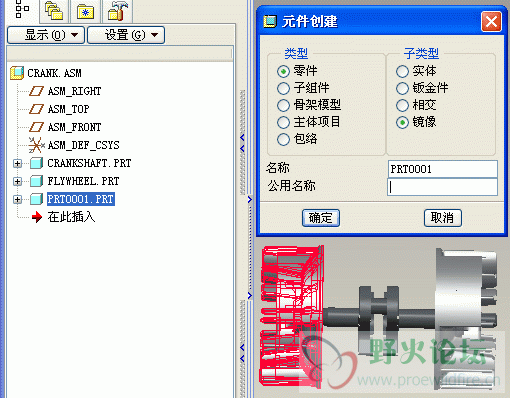

点菜单:“插入”,“元件”,“创建”,这是出现下面的菜单:
如图选择“元件”,“镜像”,确定之后选择要镜像的零件和镜像平面参照就可以了。
[ 本帖最后由 野火 于 2007-11-19 22:08 编辑 ]

但是版主,镜像得到零件与被镜像零件不同名,怎么办?

原帖由 luyxian 于 2008-1-15 11:20 发表
一定要同名,只能装配两次.

需要对称件的时候很方便.但是可以对称后断了关系吗?
