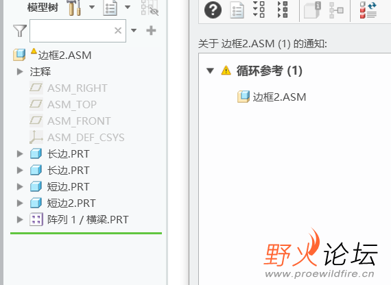

求助,creo8.0  ,原来建的装配模型好好的,这次打开后,很多地方报   “循环参考”   ,但经检查,并没有循环参考,求助怎么找出这个报错点在哪?

发表于 2025-4-24 08:05 | 显示全部楼层
隐含其中的某一个元件,如果循环参考的提示没有了,问题就出现在这个元件上;如果没有,就恢复这个元件再隐含另一个。依次尝试,直到找到出问题的那个。

发表于 2025-4-24 08:09 | 显示全部楼层
循环参考就是 A零件参考B零件,B零件又参考A零件。如果软件不是很熟建议发布几何和复制几何的时候点手动更新

发表于 2025-4-24 08:46 | 显示全部楼层
报错循环参考会在工作目录生成一个CRC文件,使用记事本打开,里面显示循环参考的位置

 楼主| 发表于 2025-4-24 09:46 | 显示全部楼层
fmzzlj 发表于 2025-4-24 08:46
报错循环参考会在工作目录生成一个CRC文件,使用记事本打开,里面显示循环参考的位置 ...
感谢!

发表于 2025-4-24 12:38 | 显示全部楼层
正解!
