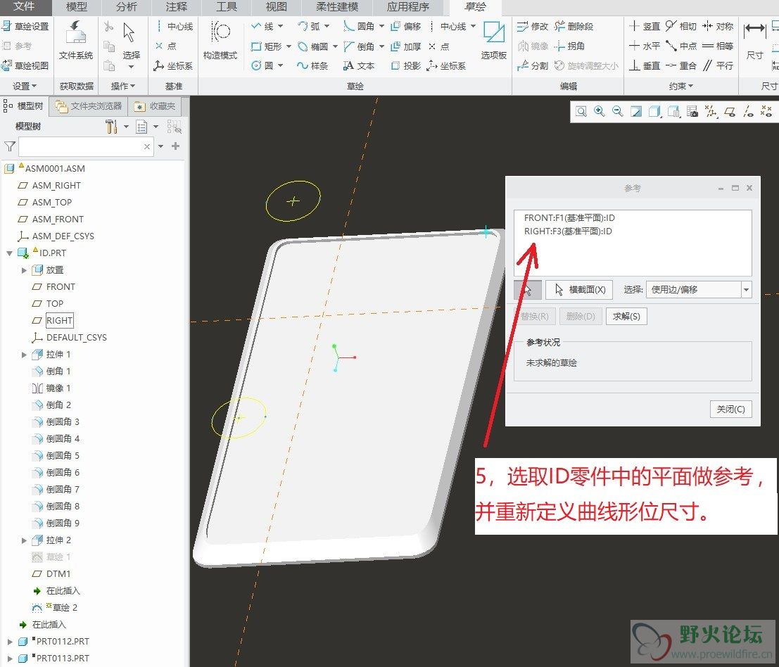

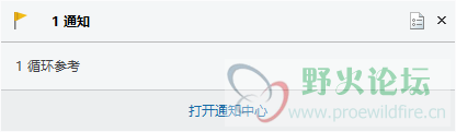

发表于 2018-10-24 17:01 | 显示全部楼层 |阅读模式
参考的问题如何找到根源(我使用CREO5.01版本)

 楼主| 发表于 2018-10-24 17:02 | 显示全部楼层
在某个组件内的

发表于 2018-10-24 17:16 | 显示全部楼层
工作文件夹内会生产一个.crc的循环文件.用txt打开,可以查看.
不太直观.按txt提示信息一个个排查,是可以解决的.

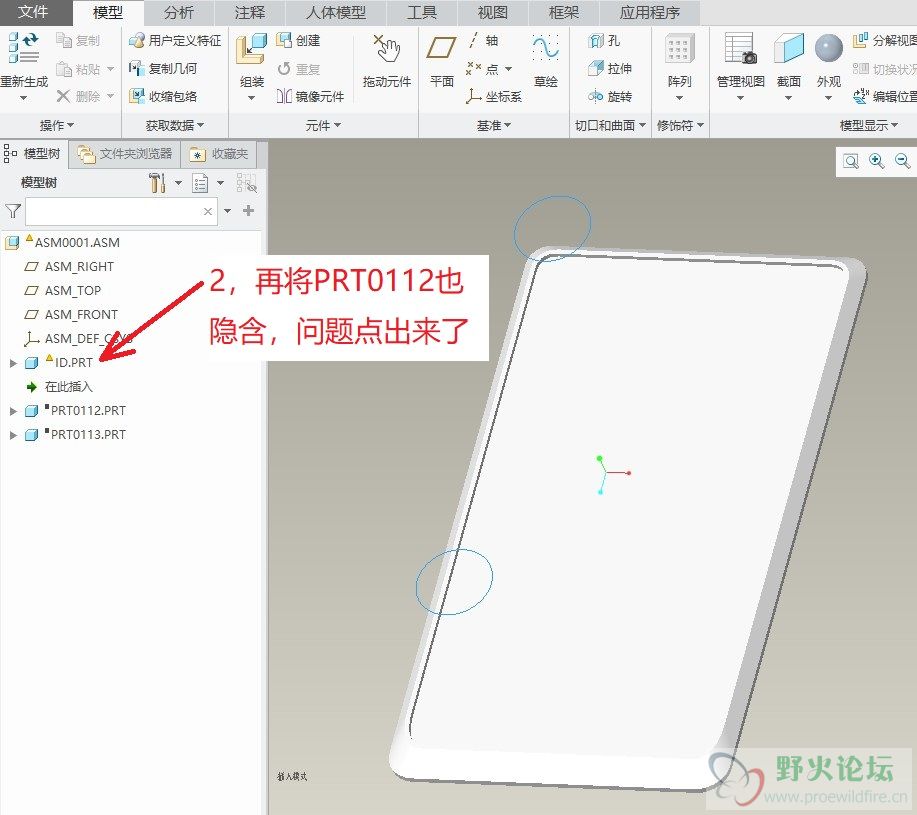

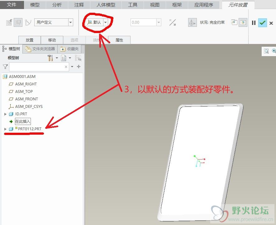

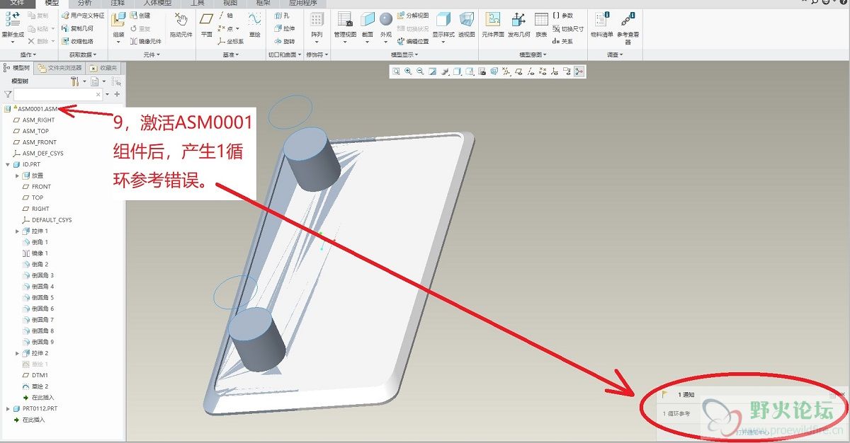

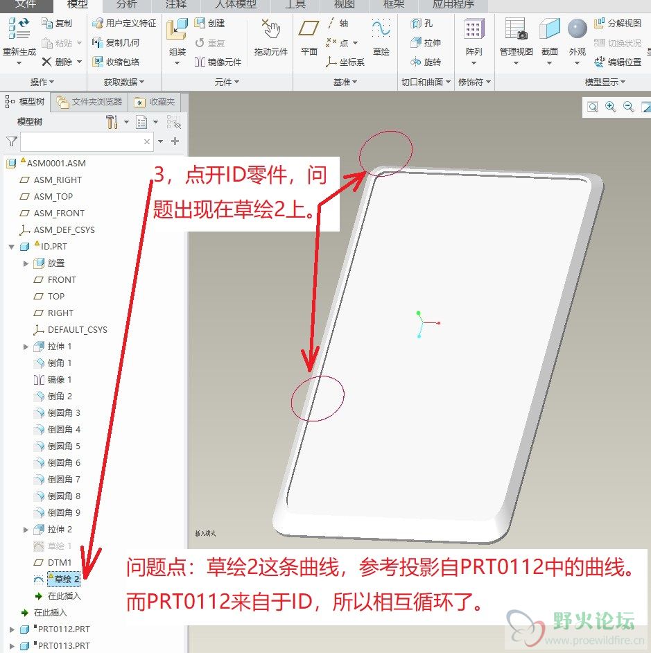

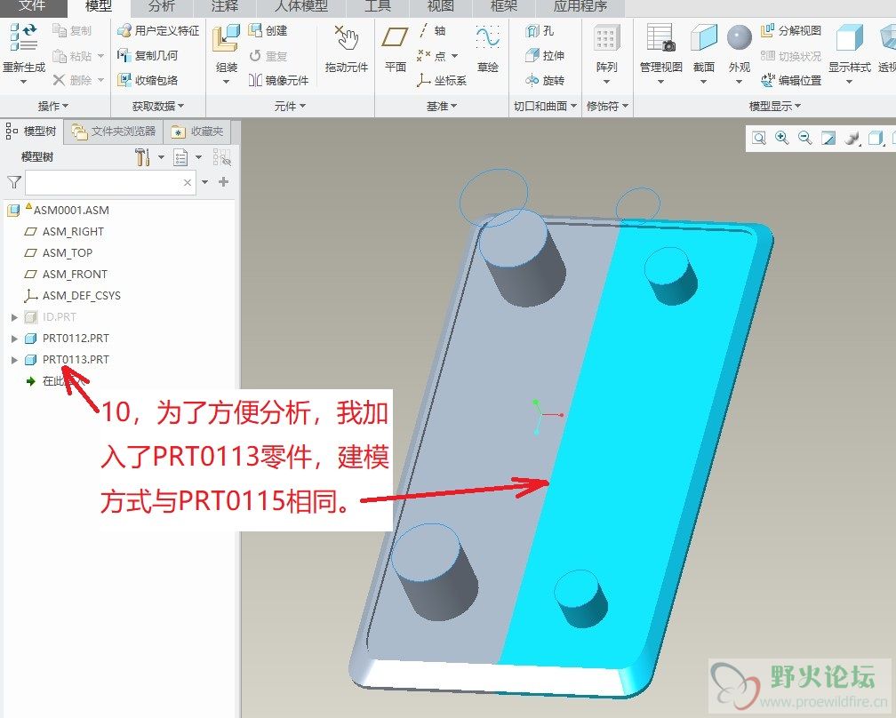

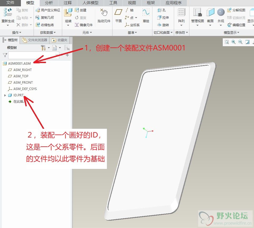

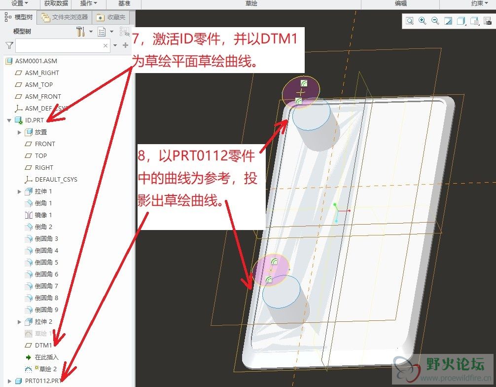

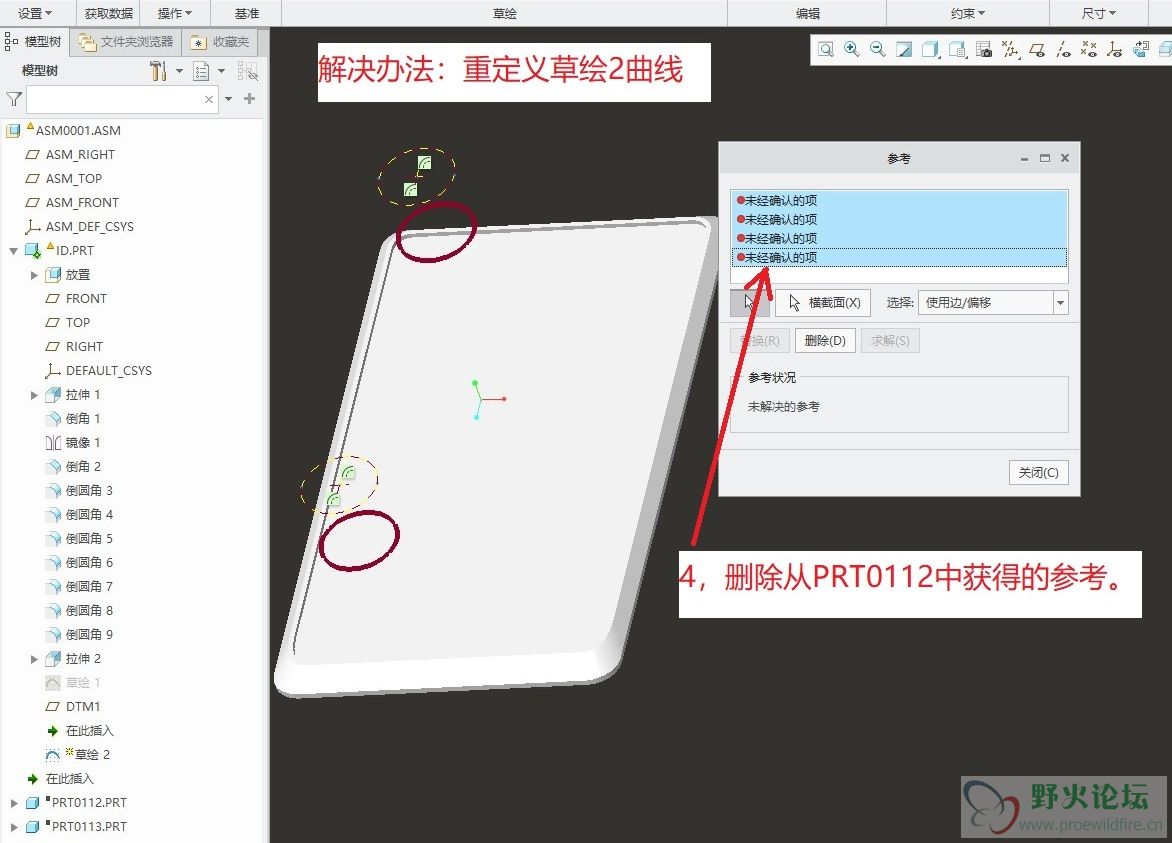

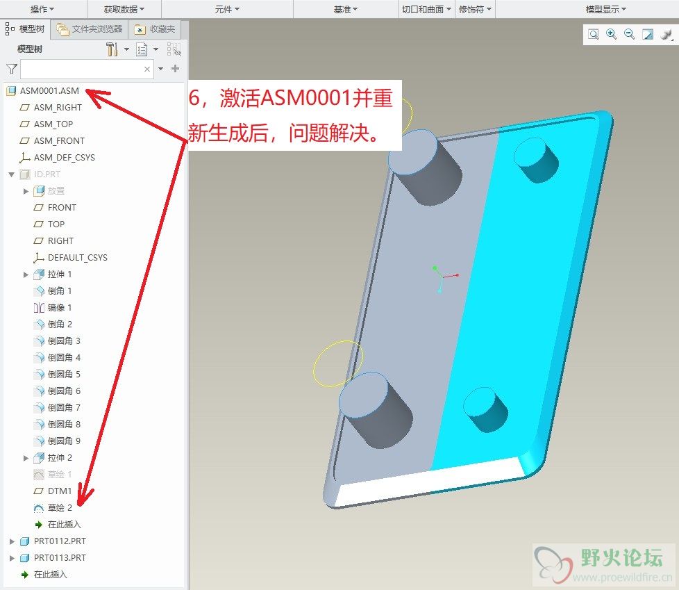

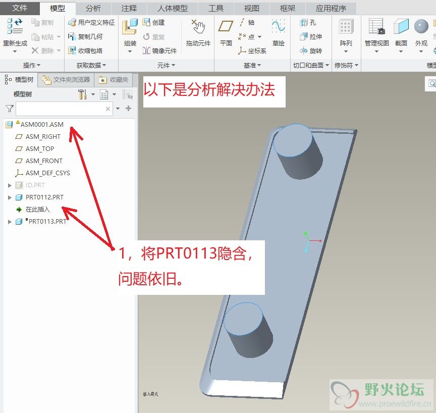

发表于 2018-10-24 22:27 | 显示全部楼层
故名思义,即装配组件中零件与零件参考有循环,产生了错误。父系零件中有子系零件中的参考,而子系零件又来自父系零件,形成了循环参考。
我重建了循环参考错误,并列出了分析方式及解决办法。这只是分析方式的一种,附上组件图档,可以供你参考。
asm0001.asm.rar
248.29 KB, 下载次数: 3
Cero 5.0
