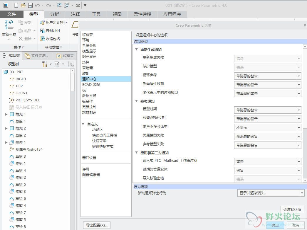

以前的版本没有循环参考这个提示,Creo4.0出现循环参考,处理起来也非常麻烦,一般情况循环参考不影响建模与工程图,所以寻求关闭循环参考的方法。

 楼主| 发表于 2017-2-24 20:05 | 显示全部楼层
终于找到了关闭方法,在配置选项里面有个通知项,打开后有个循环参考控制选项,选择不显示即可。

感谢分享,帮你截个图。

我想知道这个循环参考通知怎么从根本上去解决,我不知道怎么处理!愿高手指点。

装配时候,选择参考注意下,最好是选用共用参考

有可能是为了不想被过多的通知消息打扰,个人建议还是保留通知,毕竟循环参考有可能会引起一些再生的问题,出现的问题的时候可以追溯

不建议关闭,建议保留,这样后期有可能因为循环参考出现问题的时候可以发现并定位
可是怎样找到哪里循环参考了呢
