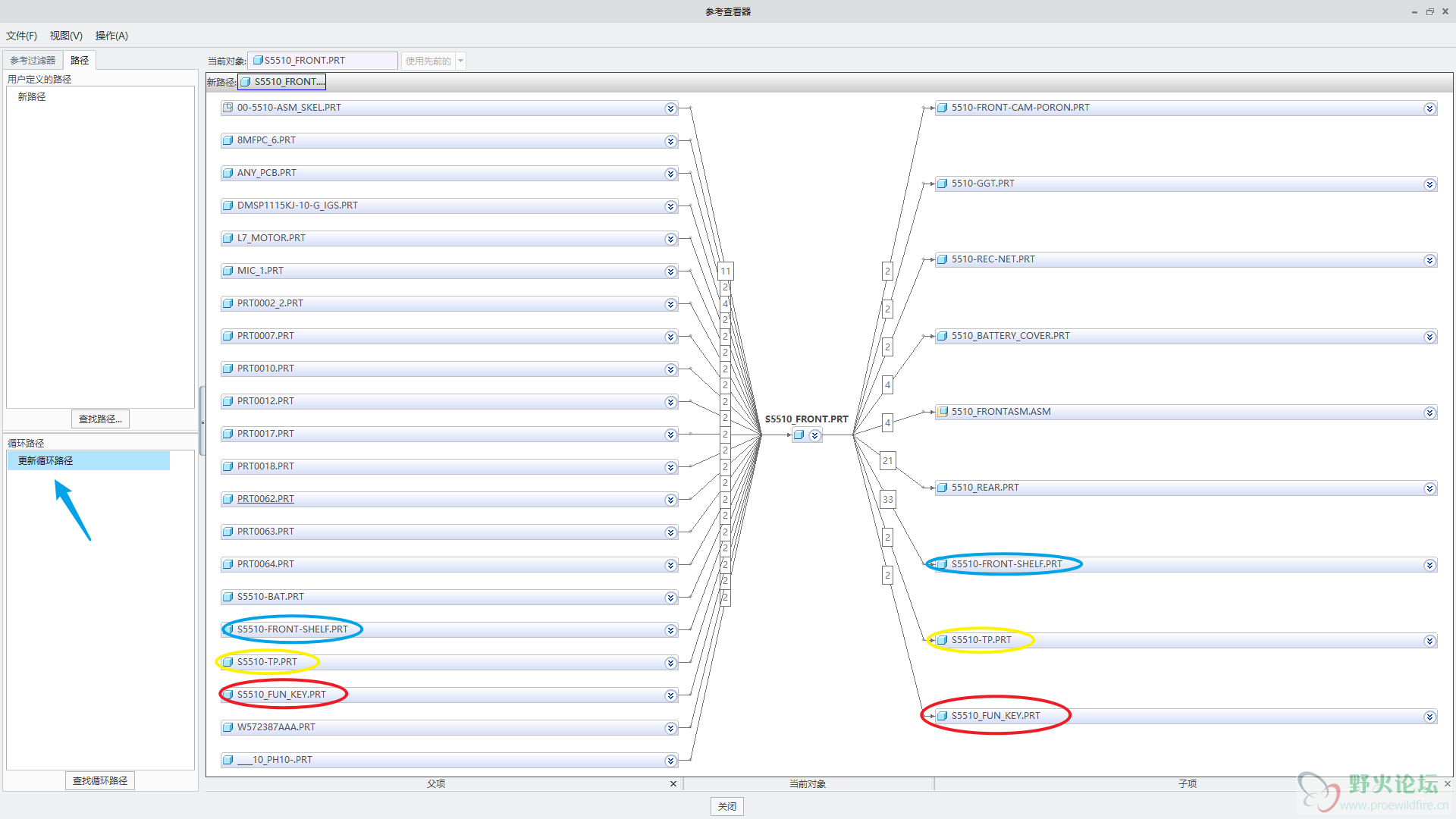

在参考查看器中一直是更新循环路径,但是看旁边的关系,即是父项又是子项的应该是形成了循环参考,是方法不对吗 Snipaste_2021-05-24_16-27-20.png

文件目录下有个.CRC文件,记事本打开查看

CRC里显示一项,但是实际应该不止一项

查看CRC,模型树把特征号显示,对应的特征号去找哪个位置。
