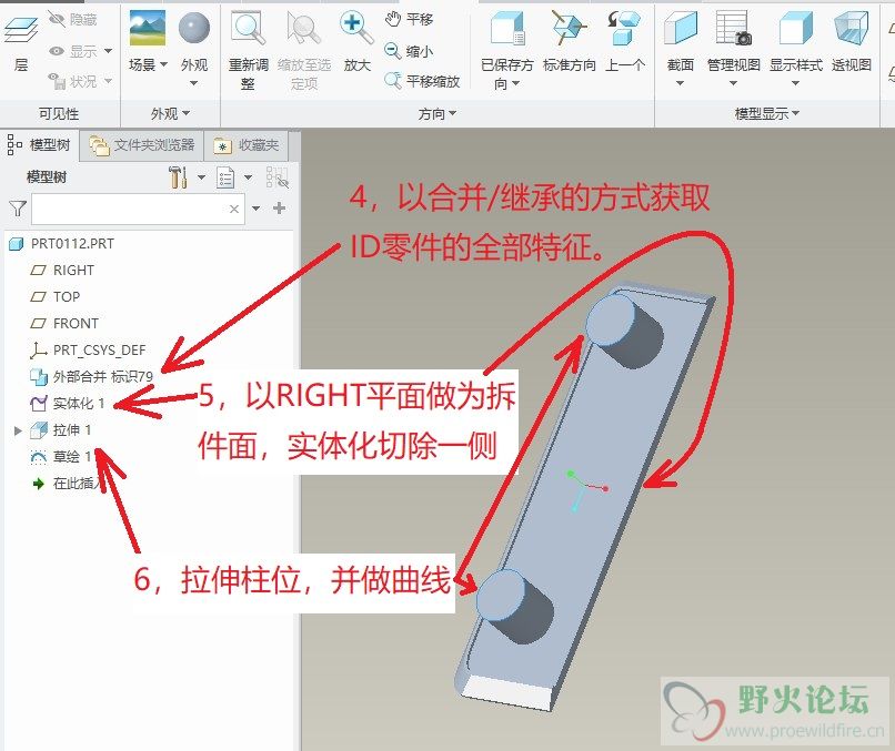

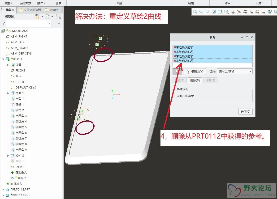

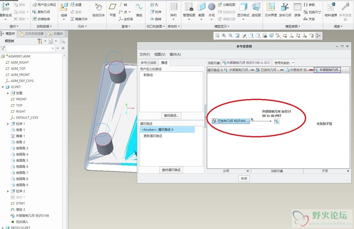

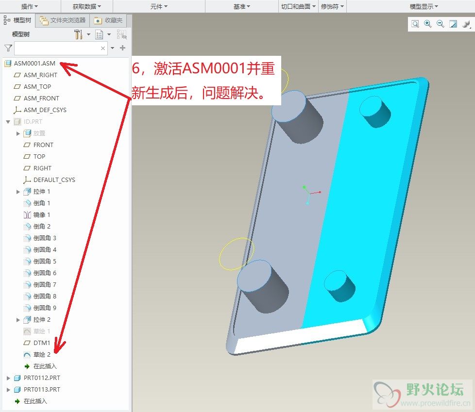

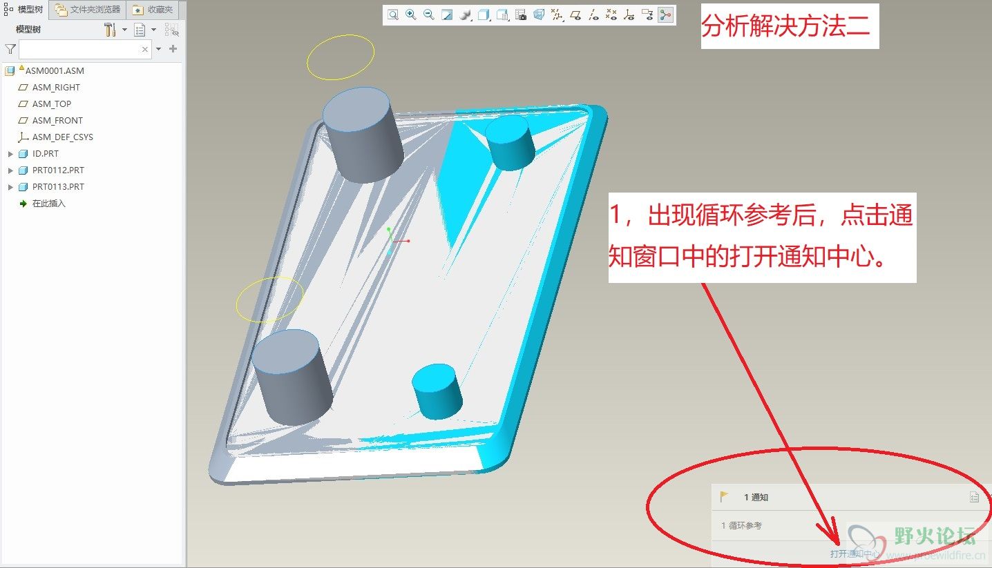

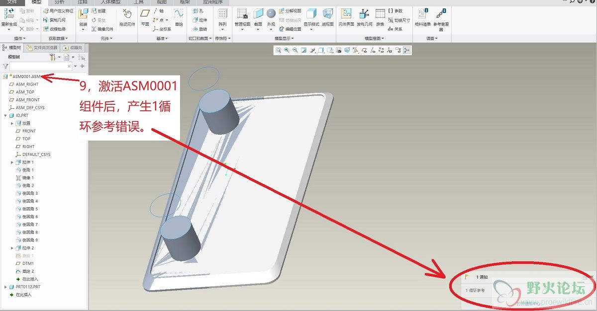

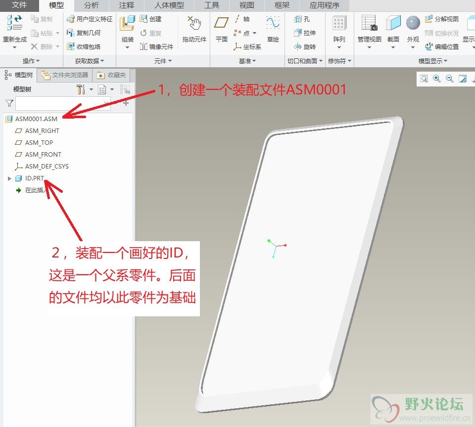

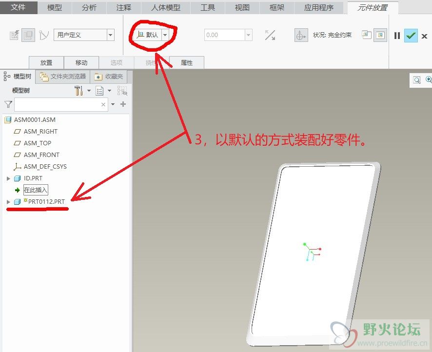

     本人从事工程工作多年,在使用PROE中从未出现过循环参考错误这种问题。自creo从2.0更新到5.0后,使用中第一次出现了循环参考这种错误(或者叫警告)提醒。这种循环参考错误,多出现于喜欢在装配中用ID零件生成拆件零件的朋友。如果零件一个一个做好再加入装配中不会出现这种问题。
     在论坛中,也有很多朋友提出此问题。多次尝试解决,而不得其法。在有强迫症的情况下,多次查读帮忙文件,还是找到了解决方法。

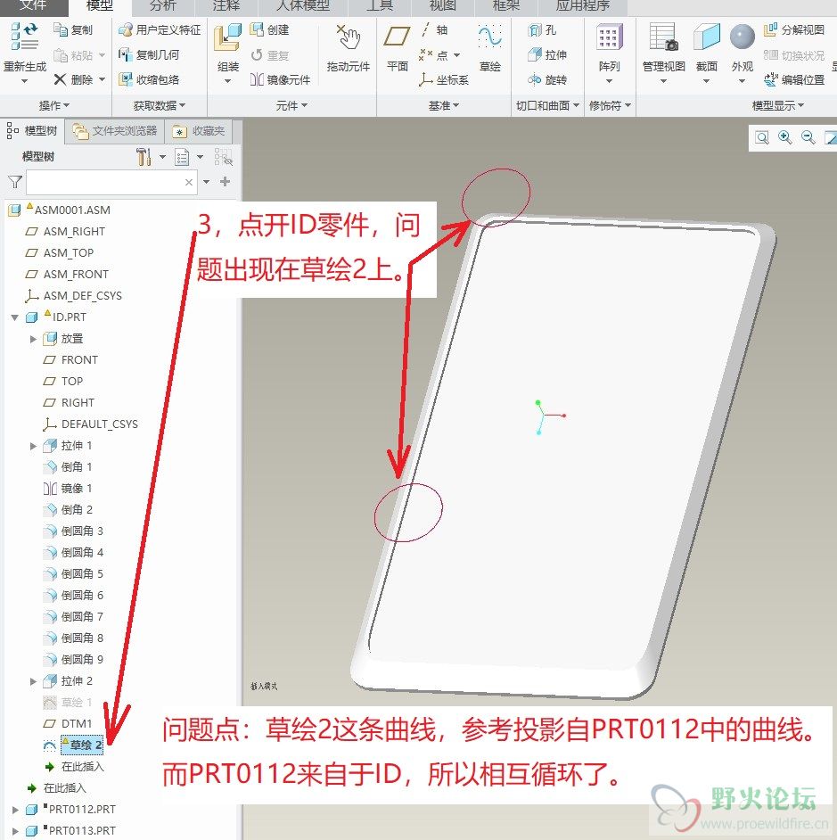

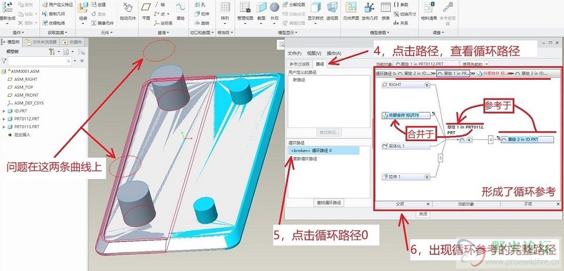

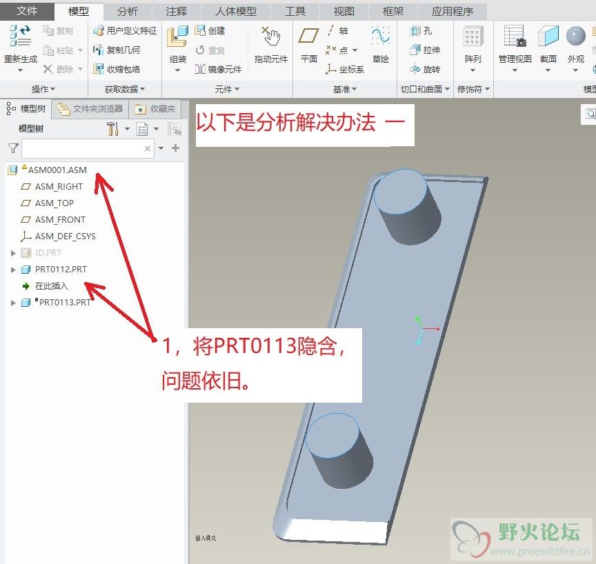

     先解释一下这个循环参考。
     循环参考:当装配中包含许多交叉参考,而这些交叉参考形成一个环时,就会出现循环参考。
通俗一点讲,就是装配体中子系零件参考于父系零件生成,而此父系零件中又有特征参考于子系零件,这样形成了循环。
     这样会有什么问题呢,当子系零件删除时,父系零件会因为子系零件中的参考缺失,而影响父系零件中的特征,进而影响别的子系零件。软件因为有这个循环参考的检查,以避免零件中包含父系零件参考的子系零件删除时对别的零件的影响。循环参考越多,影响就越大。(PS.:写这个软件的工程师们还真是想的周到,软件真的很强大。什么时候,我们国家也会有这样优秀的人才,这样优秀的软件呀!)
     以前PROE中,总是在重新生成后,有黄色感叹号的提示,现在想想应该也是循环参考检查。只是CREO中对此更重视了,单独列出来了。
     写这个贴子花了不少时间,希望对论坛中的朋友有帮忙!

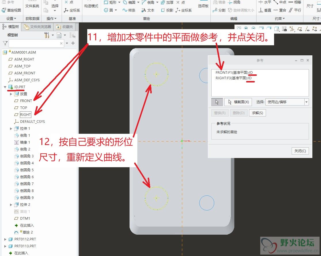

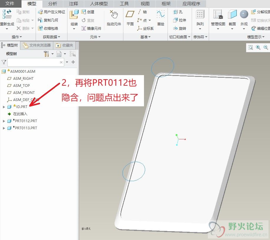

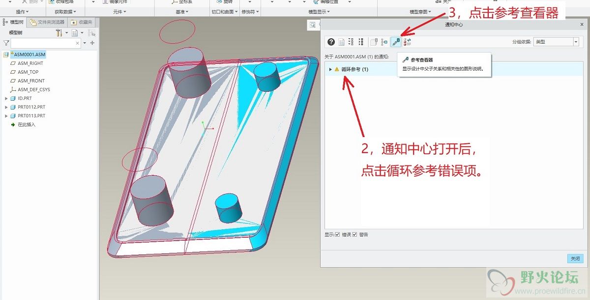

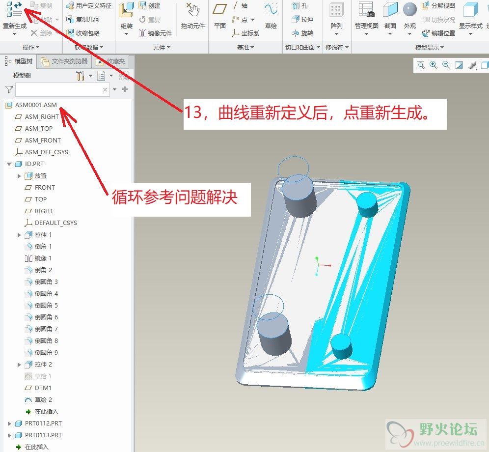

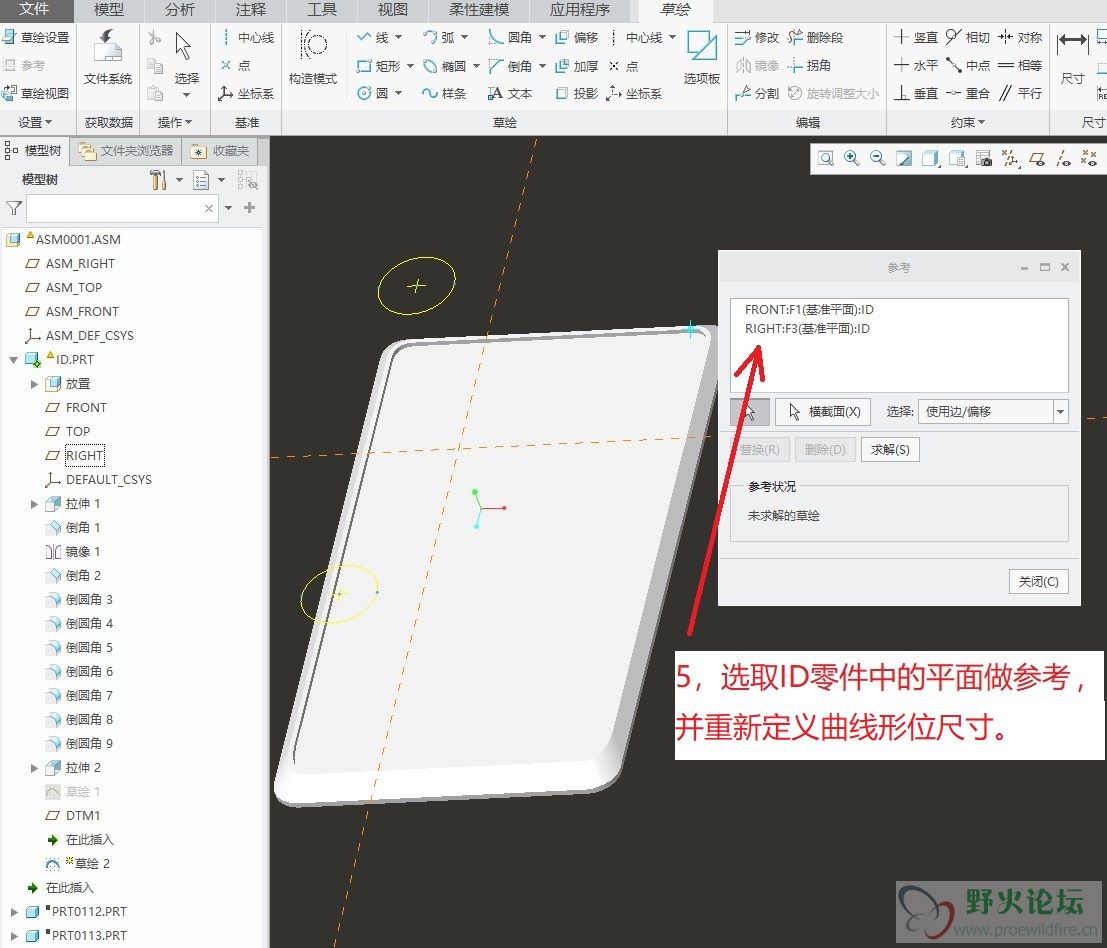

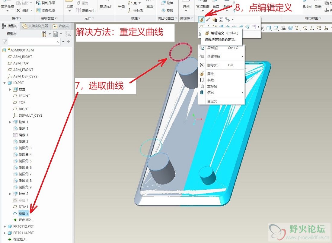

以下是我重建循环参考错误及分析解决的方法
asm0001.asm.rar
248.29 KB, 下载次数: 148
CREO5.0

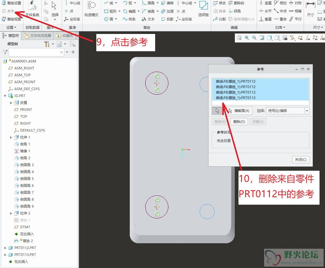

       在CREO中这种参考方式很正常,只是不要在父系零件中去选子系零件中参考形成循环参考就可以了。
我对我的工作要求很严谨,对于所说的话,所指的路都是如此,不对的东西我就说不知道,知道才会给人指路。
    在说别人的东西不严谨时,提出自己的意见时,先自己去操作一遍。确认无误了,再发表你的言词。
    相反倒是你,不知道你的生活工作是怎样的严谨!一个不去研究的人,注定只会学到些皮毛。

      你还是没搞明白呀,这里只是解决循环参考的问题。正是因为零件之间有关联,才会产生这样的问题。
如果零件之间是单独的,你想怎么参考都不有问题呀,只要不要又回到循环参考的问题上来。
      关联的问题很好解决,所有子系零件都从父系零件上来就没这问题啦。父系零件做为原始的文件,构建子系零件的必要线,面,不从子系零件中参考。又无循环参考问题,子系零件与父系零件又是关联的,修改时只改父系零件即可。
      这样的建模方式你是没用过吧。我不知道你是用何种方式,但你也不要说我的方式不严谨呀。自已试过别人的方式,再来议论别的人建模方式。
