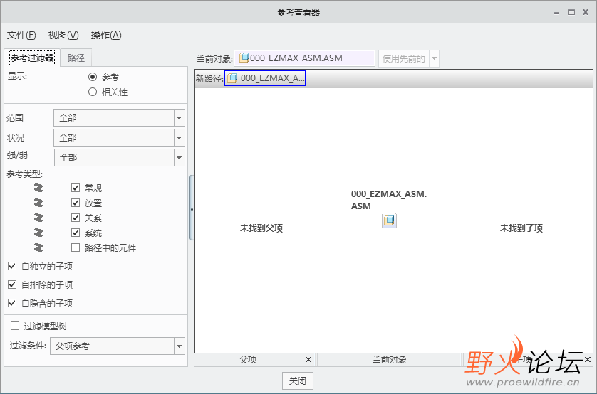

诚信求教各位大神,这种情况怎么查看具体是哪里出现的循环参考,怎么解决?

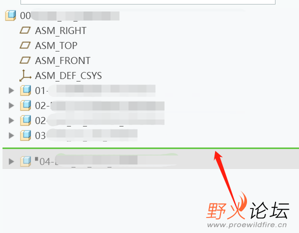

发表于 2022-4-12 11:45 | 显示全部楼层
1、可以从循环路径中查看
2、笨一点的方法是:在模型树中拖动图片中绿色线,看是哪一个零件装配 出现的循环参考,就能找到
 楼主| 发表于 2022-4-12 11:57 | 显示全部楼层
大大松 发表于 2022-4-12 11:45
1、可以从循环路径中查看
2、笨一点的方法是:在模型树中拖动图片中绿色线,看是哪一个零件装配 出现的循 ...
谢谢大佬,找到了,参考查看器左边路径标签里可以看到具体的信息,谢谢大佬
