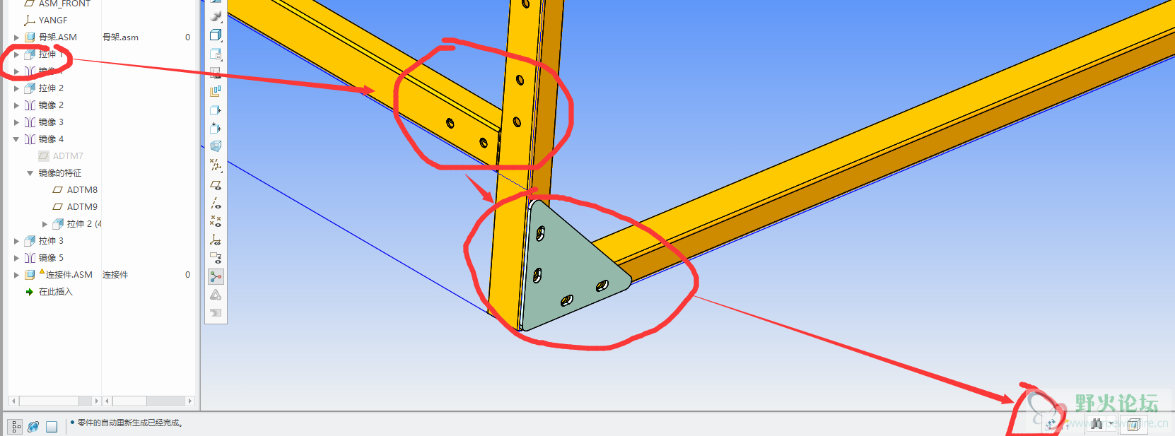

[求助] 装配拉伸的孔作为装配定位,再装配零件,构成循环参考,怎么更改啊?

求大佬指点下

发表于 2019-8-9 11:19 | 显示全部楼层
内定的参考面

发表于 2019-8-9 15:51 | 显示全部楼层
把参考删除,改成基准面的绝对定位
