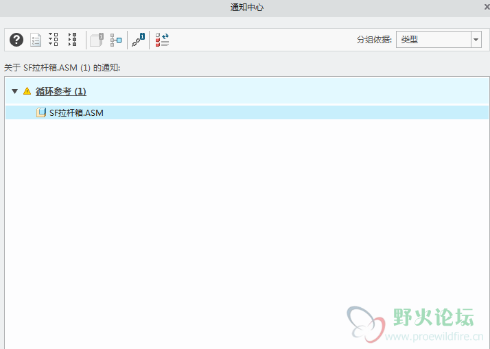

有一段时间没来论坛了,这个软件许久不用也生疏了,今天提问一个问题:
   在建模过程中,在零件比较多的情况下,我经常发现在执行”重新生成“命令后,老是会弹出”循环参考“的提示,为什么会出现这种情况?怎样解决与避免?

 楼主| 发表于 2019-9-12 10:55 | 显示全部楼层
是不是要上传一张图好理解一些呢?

发表于 2019-9-12 11:00 | 显示全部楼层
复制几何选择手动更新或者独立

 楼主| 发表于 2019-9-12 12:08 | 显示全部楼层
易水岸的沙 发表于 2019-9-12 11:00
复制几何选择手动更新或者独立
请说仔细一些,有人说过复制几何什么的,可能这也是种方法,但是我不理解,不懂得用啊
403
525
发表于 2019-9-12 17:06 | 显示全部楼层
简单点来说就是不要互相参考,比如A参考B了,B就尽量不要参考A。
