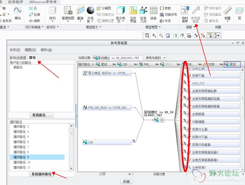

1..crc文件,在工作目录里。
2.打开参考查看器,点路径,有一个查找循环路径,这个比较直观

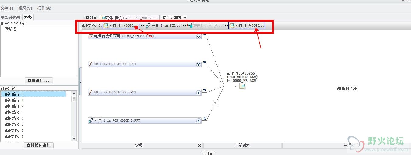

 楼主| 发表于 2019-1-23 11:45 | 显示全部楼层
这是循环的参考显示
