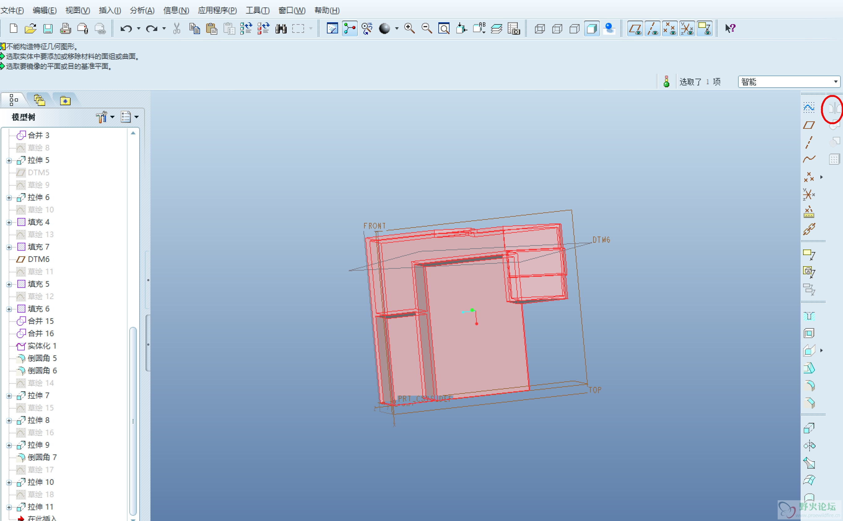

请教下各位,我要镜像这个实体化的零件,然而复制了实体曲面后镜像命令按钮还是灰色的,请问是哪里出了问题呢,是否还有别的镜像办法?谢谢!

哥,你复制了吗,你只是选择了实体表面这样是不能镜像的
发表于 2017-8-23 13:14 | 显示全部楼层
要选择实体本身
或者曲面实体化前镜像。

正解,可以在实体化之前先镜像,然后再实体化

摸索着解决了,谢谢大家,也分享下:
我的镜像思路是:选取实体曲面--->复制--->镜像--->实体化
之前一直卡在复制之后就镜像不了了,镜像命令是灰色
其实复制之后还要点选粘贴,然后打勾,接着就可以镜像了,所以总结下就是:
右键选取实体曲面,复制粘贴,镜像,隐藏复制,最后实体化!
