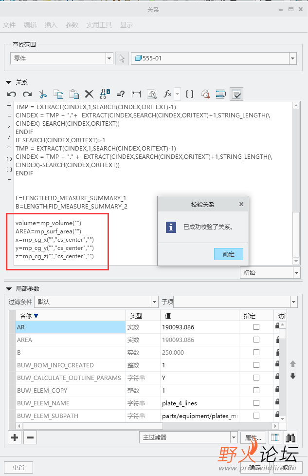

利用关系式函数,自动计算一个实体零件的表面积、体积、和重心位置:
游客,如果您要查看本帖隐藏内容请回复
volume:自定义好的实体零件体积参数
AREA自定义参数-表面积
其中cs_center是预先自定义好的定义好的坐标
x、y、z是自定义的距离坐标cs_center的位置
单位,mm mm^2  mm^3
重心函数里("","cs_center","")注意双引号和逗号都是英文的

也不用这么麻烦吧
340047351 发表于 2022-4-21 08:05
也不用这么麻烦吧
area=pro_mp_area
你这个不错,但是关系式里没找到这个函数。
这样就可以扩展到:
CMASS = PRO_MP_MASS
Carea=pro_mp_area
Cvolume=pro_mp_volume
