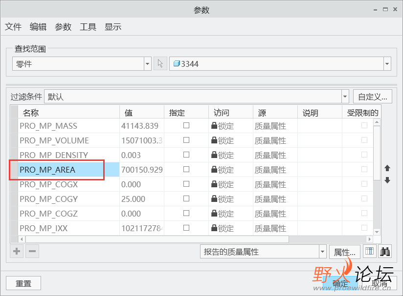

面积直接引用默认参数
1695
213
3157
发表于 2022-4-8 02:19 | 显示全部楼层
面积直接引用默认参数

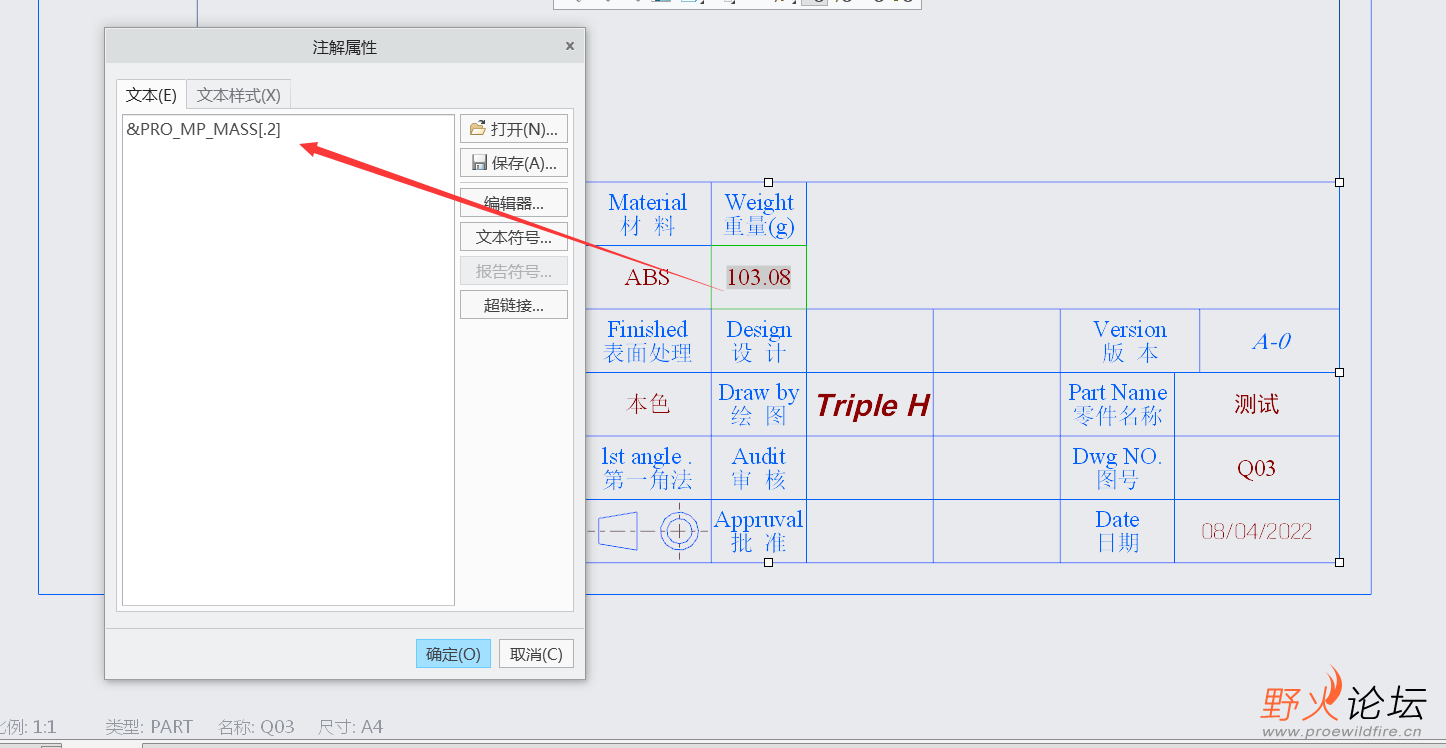

默认重量:  &pro_mp_mass
面积不知道,但无论是质量还是面积(只要可以测量的)都可以通过测量保特征,然后参数引用
