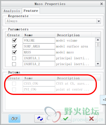

如题,不能选中显示重心基准,是不是哪里没设置还是其他原因?已经选中了特征菜单
ps:其他诸如添加相关参数,间接手动做重心的方法就别建议了,多谢!

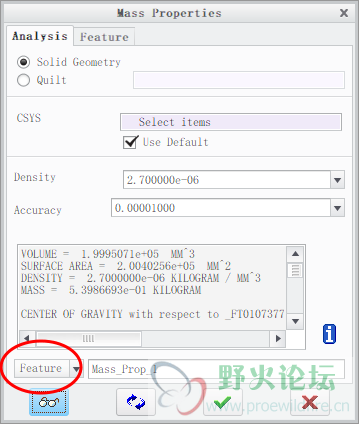

发表于 2018-8-24 13:57 | 显示全部楼层
分析-特征(见图)

 楼主| 发表于 2018-8-24 14:20 | 显示全部楼层
yehuogy 发表于 2018-8-24 13:57
分析-特征(见图)
已经在“分析”里面选中特征了,要不然上面的参数框里也不会亮,就是下面的基准的两个选项不能选中……

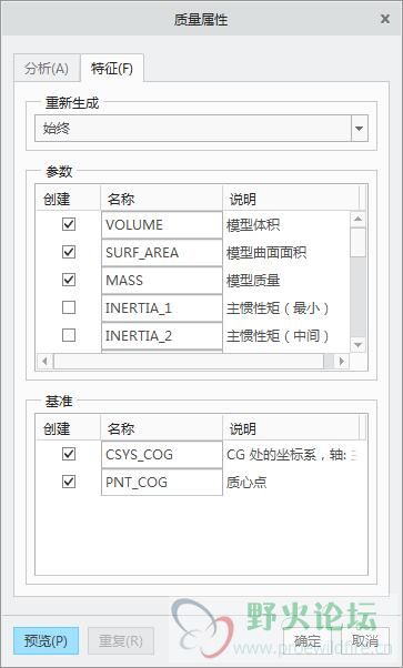

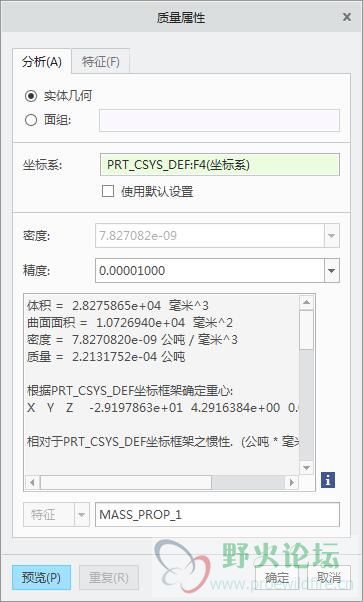

发表于 2023-4-25 07:11 | 显示全部楼层
在公司与许可证有关,在家里与配置文选项设置有关
发表于 2024-8-20 15:28 | 显示全部楼层
与配置文选项设置有关?
