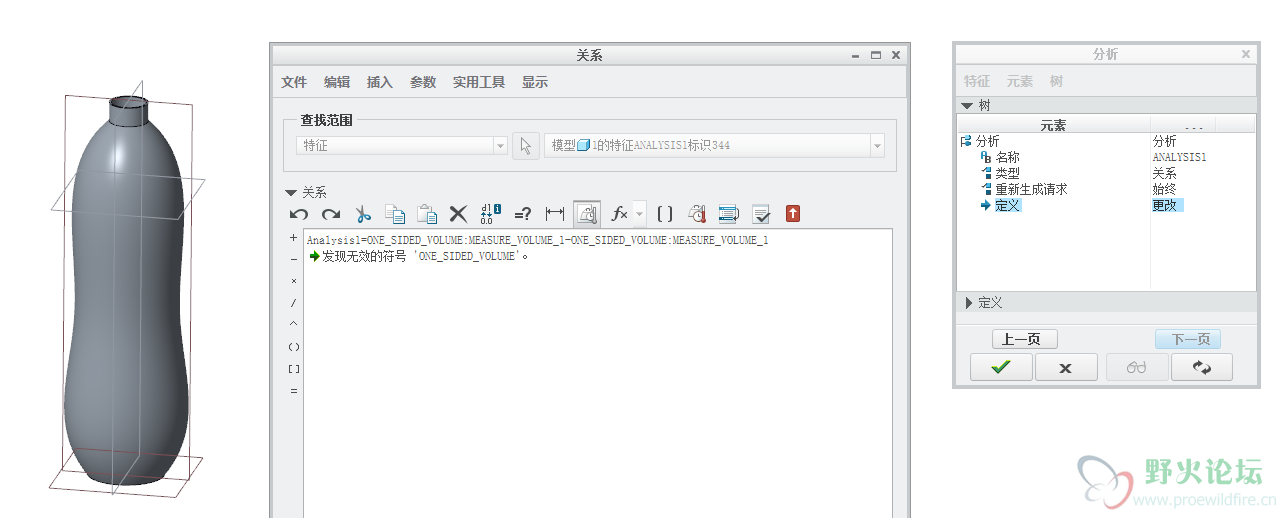

各位大神救命,小弟在练习分析容积时,语句什么的都没错,但就是不对,请帮忙解决解决!
软件是creo3.0M180,这个版本模型树中生成的容积测量特征和proe的容积测量特征图标不一样,是咋回事呀,各位大佬!
小弟感激不尽!
问题
问题
1.prt.rar (489.36 KB, 下载次数: 10)

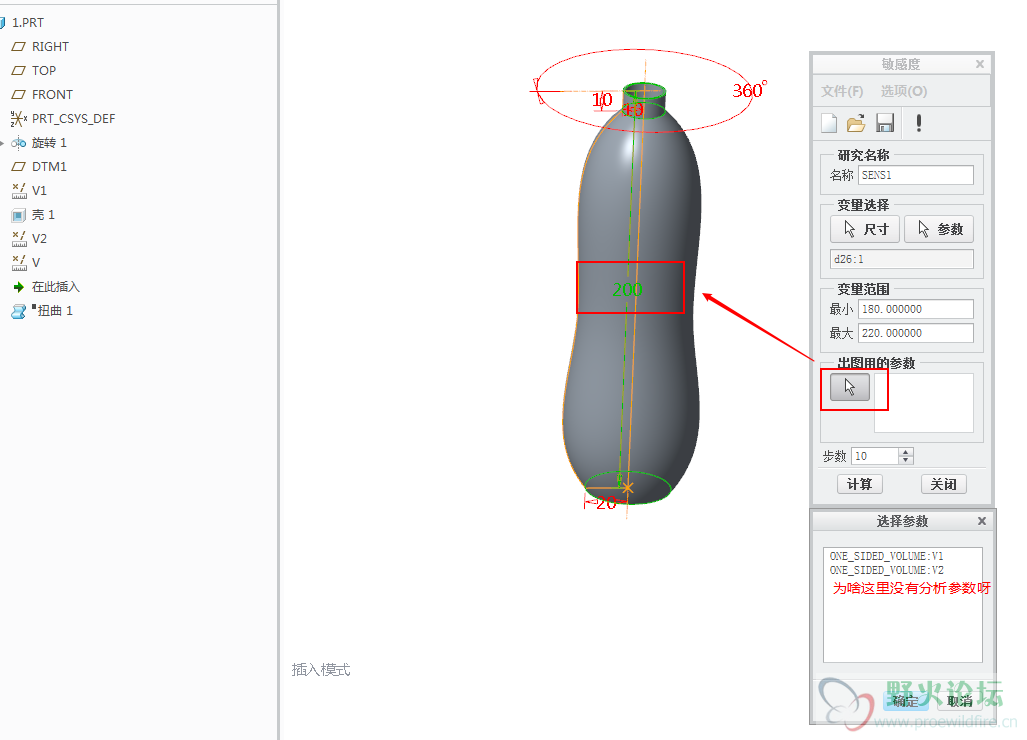

新问题又来了,为啥不出现分析的参数捏!
前面解决了这里又没有出现分析参数
前面解决了这里又没有出现分析参数

参考下面的教程,如果这都做不出来就说明你没真正看懂。
http://www.proewildfire.cn/thread-17678-1-1.html

谢谢,已解决了,是软件的问题,换了版本就没问题了
