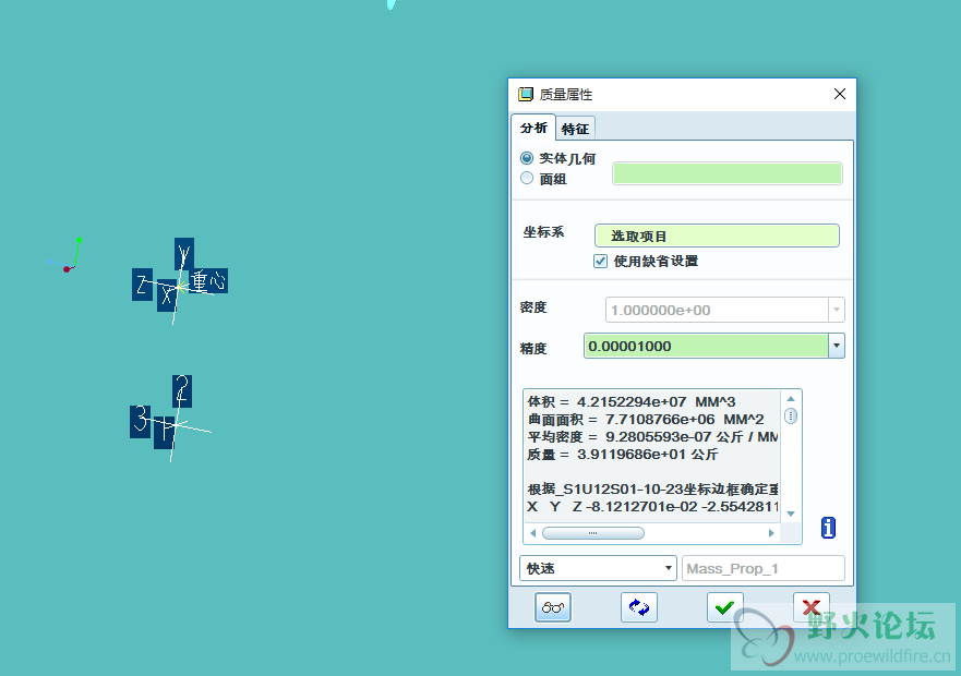

问题如题

发表于 2017-6-19 13:03 | 显示全部楼层
最下面的快速下拉栏里选择特征,再点特征面板,勾选质心点,确认。

发表于 2017-6-19 20:44 | 显示全部楼层
重心的 创建   精准的话要用关系式   快速的话 直接点击新建的坐标然后出现你截图那样的对话框  会告诉你个个坐标还差多少  然后你直接修改坐标位置就好了

 楼主| 发表于 2017-6-20 11:21 | 显示全部楼层
方法很不错
原木设计 发表于 2017-6-19 20:44
重心的 创建   精准的话要用关系式   快速的话 直接点击新建的坐标然后出现你截图那样的对话框  会告诉你个 ...
也谢谢你的回复
