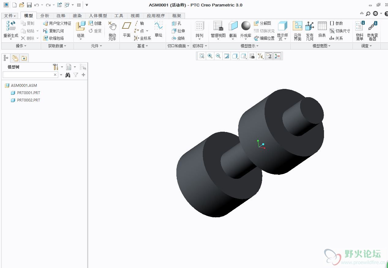

creo中能否设置模型的质量与质心呀?不是利用材料密度与模型计算出来的质量和质心,而是可以任意指定的那种。
比如一台减速机,作为外购件,只需要厂家提供质量与质心位置。建个外观模型,然后将质量和质心参数指定给模型,而不用减速器的内部细节完全建模。
 楼主| 发表于 2019-12-20 21:37 | 显示全部楼层

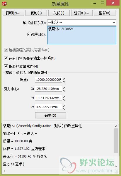

solidworks 可以指定模型质量与质心,creo可以吗
就像这样
就像这样
1288
47504

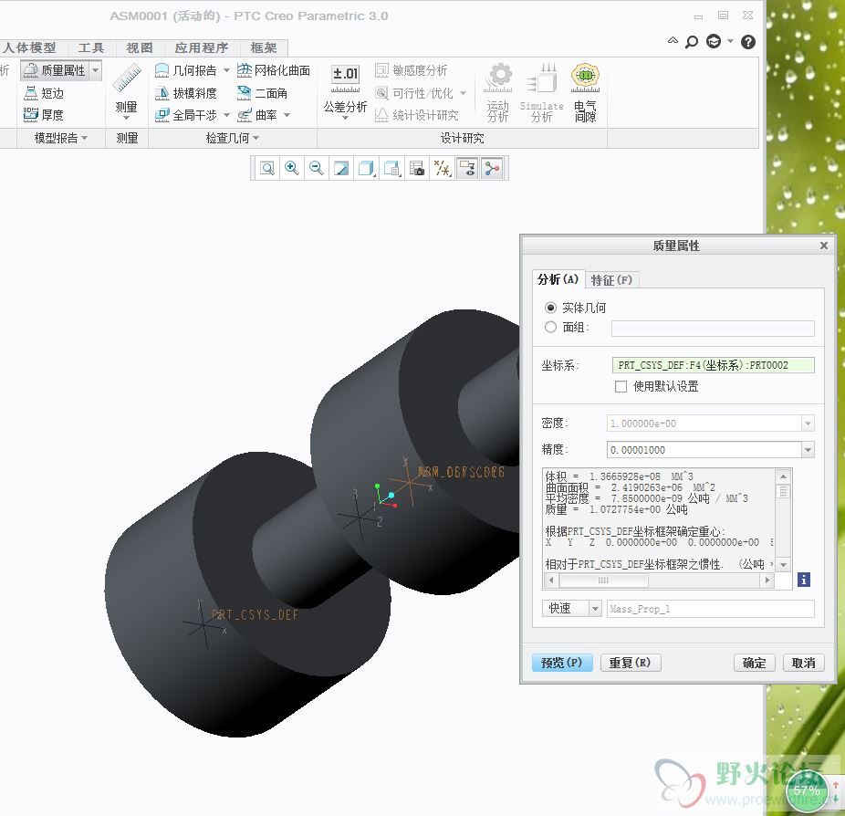

你可以创建个坐标系或者基准点指定下,但是分析的时候不会是这个位置。
 楼主| 发表于 2019-12-20 22:15 | 显示全部楼层
这个是在指定坐标系下的重心位置,而不是指定的位置吧。
不知道管理员是否理解我所表达的意思。
工作中经常遇到外购件,标准件,或者协作单位提供的模型。只有外形尺寸,内部细节不清楚或者人为的简化了,但重量可以称出来,重心也可以测量或者其它办法得到。这种场合下,creo能否给一个模型指定质量与质心位置。还是creo根本没有这项功能。

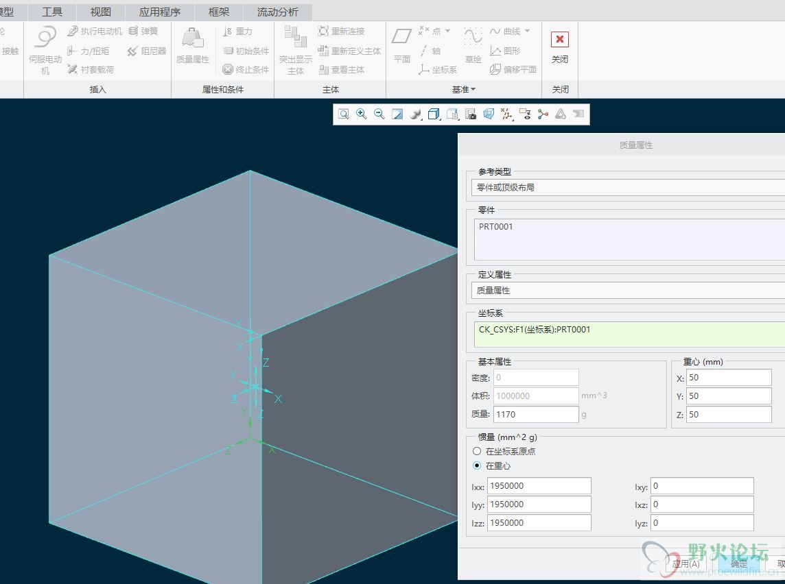

发表于 2019-12-21 08:49 | 显示全部楼层
creo/proe在单个prt里面的质心是软件计算的(设定密度后)。没法更改。
但是配合creo的分析仿真,是可以选择自行设定的质心,重量(用户可以修改)
当然也可以使用prt自身计算的质心,重量。

 楼主| 发表于 2019-12-21 18:00 | 显示全部楼层
但是配合creo的分析仿真,是可以 ...
这个是creo的界面吗?感觉象proe 的界面

 楼主| 发表于 2019-12-22 19:32 | 显示全部楼层
我在模型属性里没有找到质量属性呀,只有在分析属性里才有质量属性,而且也没有找到更改选项。
分析属性
分析属性
模型属性
模型属性
