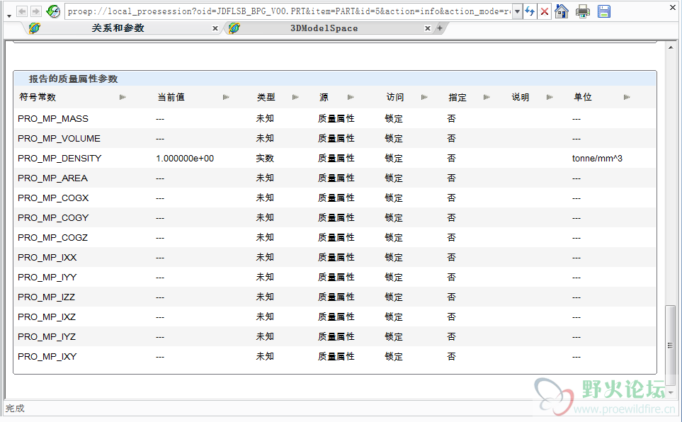

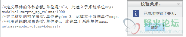

想在工程图中做一个可自动计算填写的体积公式,将以下关系式写入后提示关系式中有无效数据类型组合,请教各位大神问题出在哪了?

谢谢,我已经找到此问题的解决方法了。
产生此问题的原因可能是因为“报告的质量属性参数”的当前值没有读出导致的。
“报告的质量属性参数”的查看方式,按照顺序依次点击:工具→模型意图→关系和参数,在弹出的对话框中即可看到。

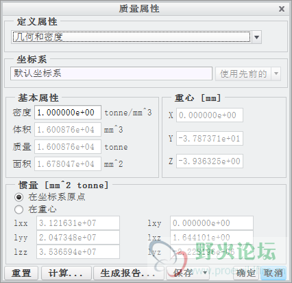

解决此问题的方法如下:
按照顺序依次点击:文件→准备→属性模型→质量属性,在弹出的对话框中点击,计算→确定,问题解决,输入的关系式不会再报错。

471
发表于 2022-11-26 08:26 | 显示全部楼层
losecaoye 发表于 2019-11-22 08:57
谢谢,我已经找到此问题的解决方法了。
产生此问题的原因可能是因为“报告的质量属性参数”的当前值没有 ...
若是有不少零件都要提取体积参数,那每个零件都要单独打开质量属性来计算,这样的话好像有点麻烦啊,不知道是否有什么方便的方法来快速刷新出来
