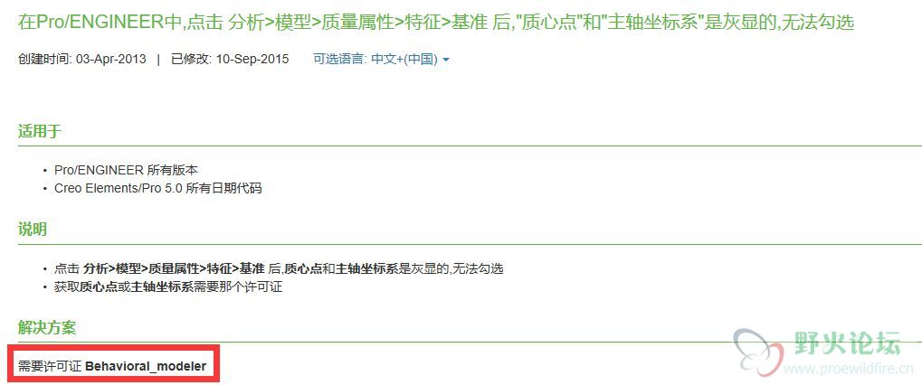

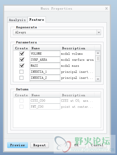

为什么我的datums选项是灰色的?

发表于 2017-9-12 14:43 | 显示全部楼层
001bghost 发表于 2017-9-12 14:32
为什么我的datums选项是灰色的?
联系qq:954452567
邮箱:954452567@qq.com

发表于 2022-4-2 16:20 | 显示全部楼层
这个许可列表里面有,这个意思是不是我有这个许可啊?但是为啥还是没办法添加质心?求教
