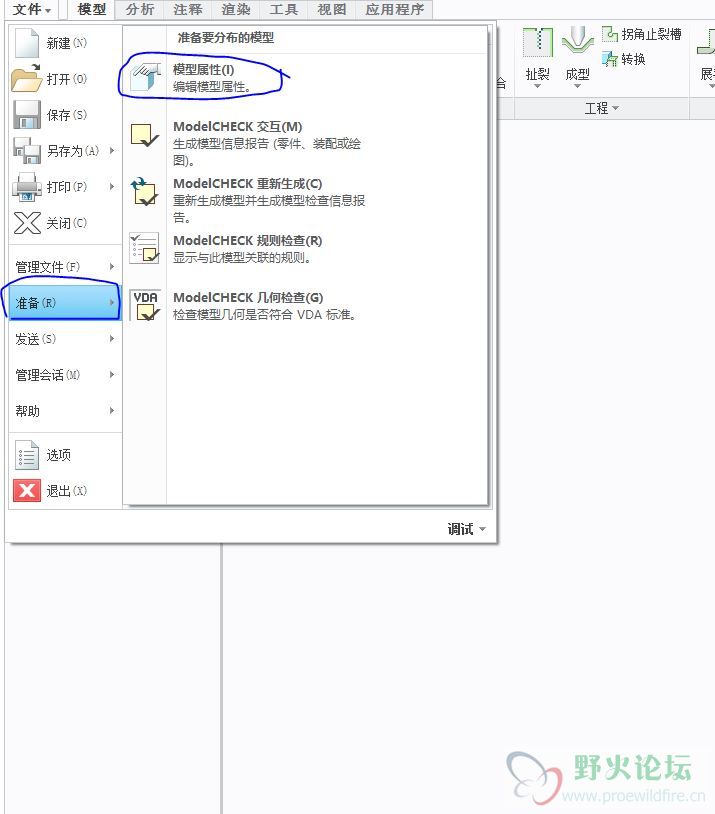

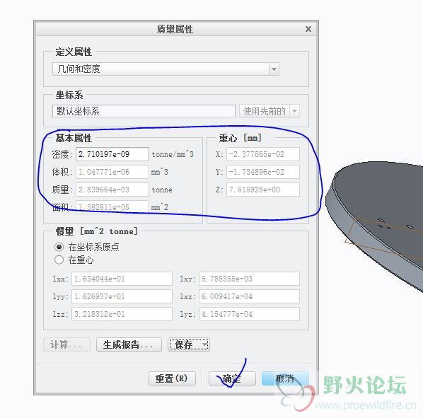

发表于 2017-8-31 10:14 | 显示全部楼层
步骤如下
步骤2
步骤2

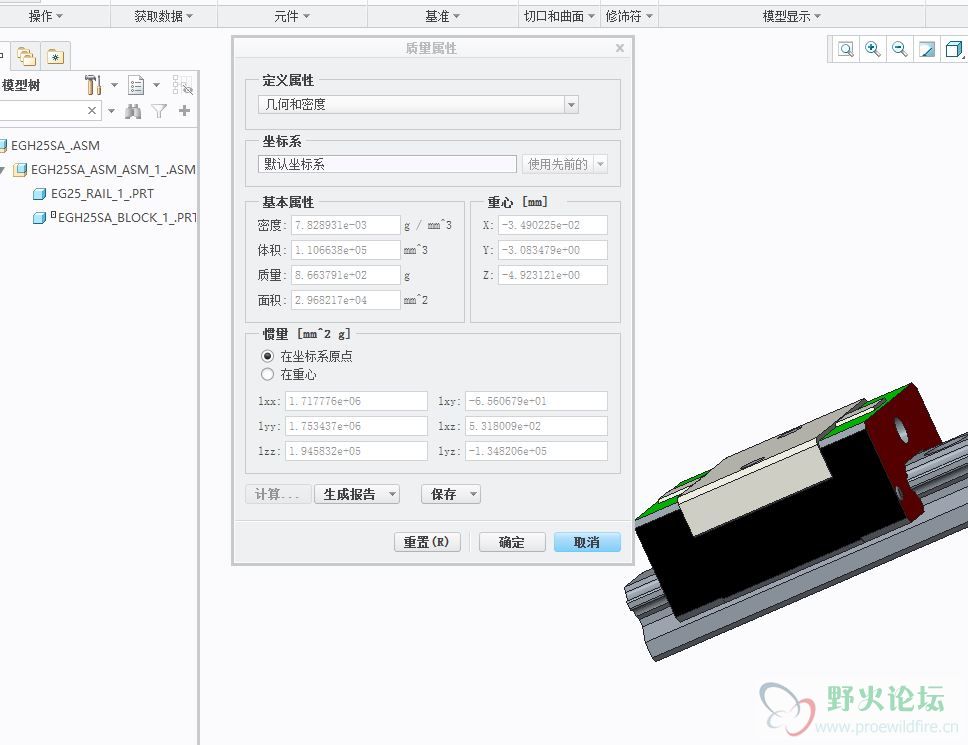

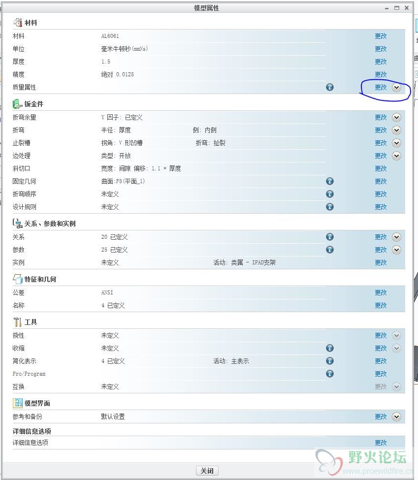

发表于 2017-8-31 10:15 | 显示全部楼层
最后自己换算一下e
步骤3
步骤3
步骤4
步骤4

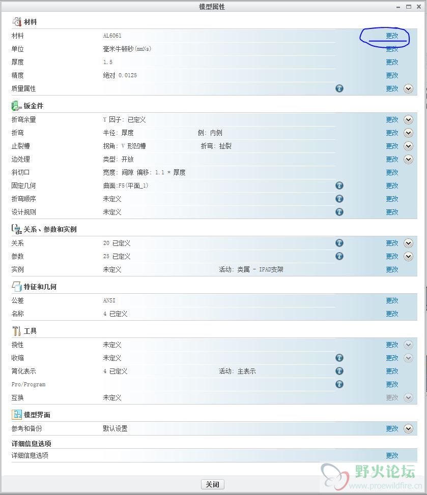

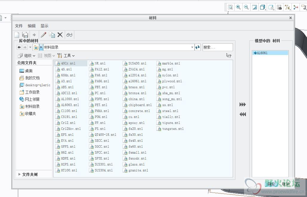

发表于 2017-8-31 10:19 | 显示全部楼层
装配要每个都设置好,然后再总装中求,步骤一样
总装
总装

发表于 2020-9-17 12:07 | 显示全部楼层
mluking 发表于 2020-9-17 11:59
我也遇到同样的问题,尝试一下ericlu的方法看看  谢谢
方法可行,单独每个零件材料分配好后,装配里就可以计算整个装配的重量了
