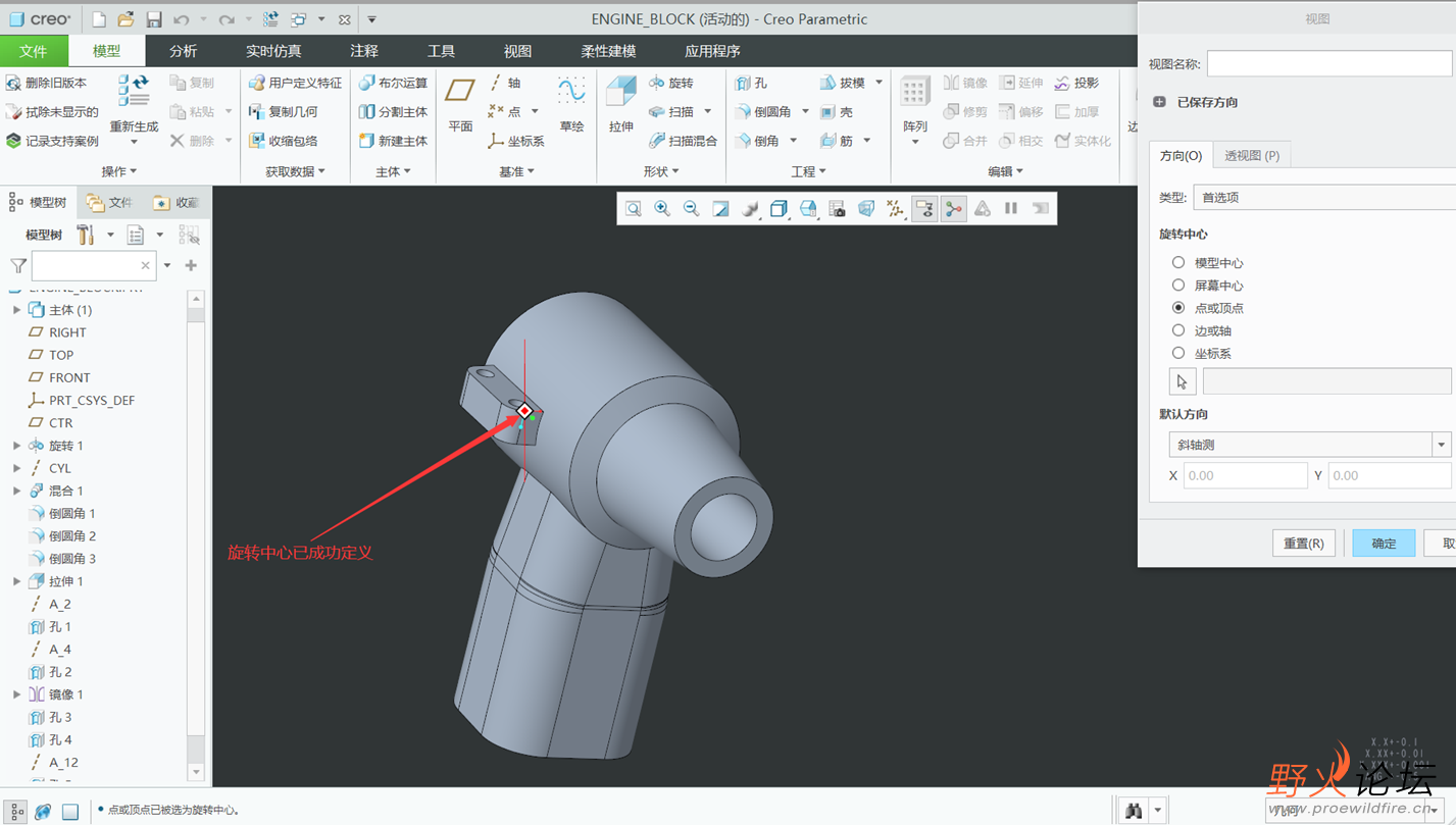

当我们在导入某模型(igs,stp 格式)有时候就会发现旋转中心离模型很远,导至工程师在旋转模型的时候很不好操作,那有什么办法调整模型的旋转中心呢?
方法:
点击【重定向】---【首选项】---【点或顶点】在模型上选择一点作为旋转中心。
效果:旋转中心已成功更改

貌似重启就失效了,没根本解决,这个问题在proe时代就讨论过。
creo 6.0.6.0

根本解决办法:把原来的基准面删除,自己新建基准面,再新建坐标系,把原来的坐标系删除

旋转中心现在已经下意识关闭它了,还是鼠标光标处旋转舒服些
