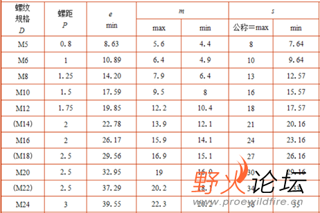

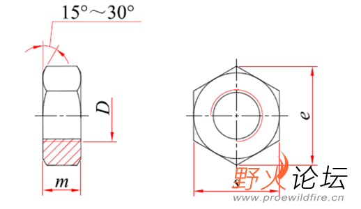

1.     分析六角螺母提取尺寸之间的关联参数
图1
表1
如图1所示,创建六角螺母时主要的驱动尺寸有D、s、m,可将这三个尺寸作为该六角螺母图形尺寸驱动主要参数。在六角螺母建模过程中注意拉伸特征、倒角及螺纹孔三者之间的关系。

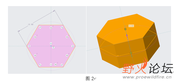

a)     单击拉伸命令,进入草绘界面,点击选项板绘制一个正六边形, 自定义螺母大小S尺寸和螺母厚度M尺寸,如图2所示。
图2

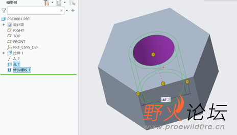

b)     创建钻孔和装饰螺纹,装饰螺纹直径作为螺纹规格D尺寸(钻孔直径根据螺距P与螺纹规格创建关联关系)如图3所示
图3

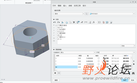

3.     创建螺母驱动参数,并与尺寸建立关联关系,如图4所示(中文内容为说明文本)
图4

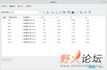

4.     创建族表。创建参数驱动的族表,添加定义的参数作为族表的可变项,点击“确定”完成族表的创建,自此完成螺母系列的标准件库创建。如图5所示
图5
如何调用已创建好的标准件

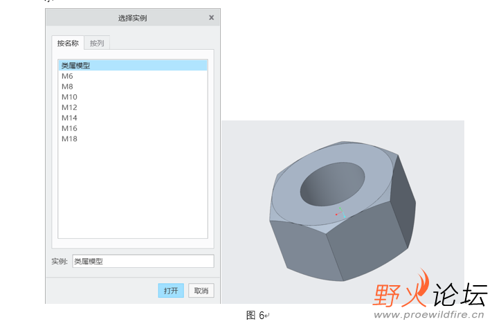

调用使用族表创建的螺母标准件很简单,直接导航到已创建好的螺母标准件的存储位置,点击打开模型后,弹出选择规格的对话框,选择需要的螺母规格,点击“打开”即可。如图6所示
图6
