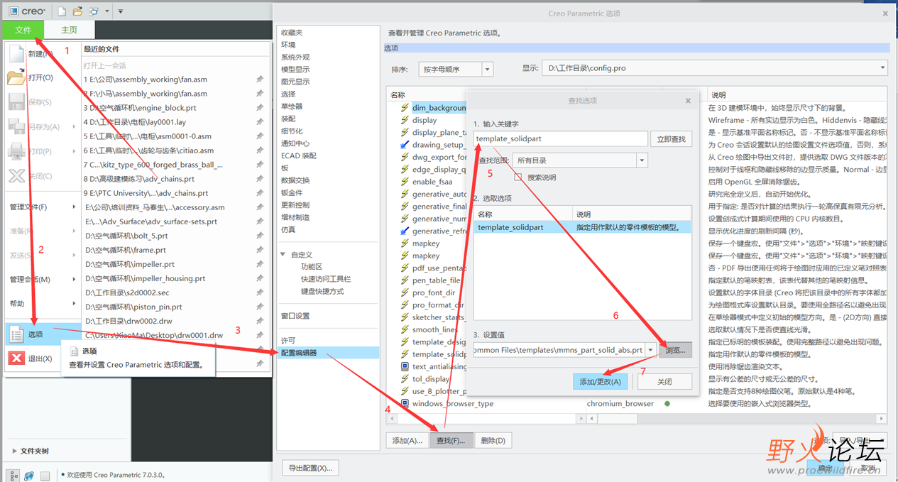

工程师每次新建零件时,需要手动选择零件模板。如果将常用的零件模板设置为默认建模模板,则可减少工程师选择模板的大量不必要时间!
解决方法
设置方法:进入Creo parametric-文件-选项-配置编辑器-查找-输入关键字“template_solidpart”-浏览常用的零件模板-添加/更改!
(本案例选择“mmns_part_solid_abs.prt”作为默认模板)

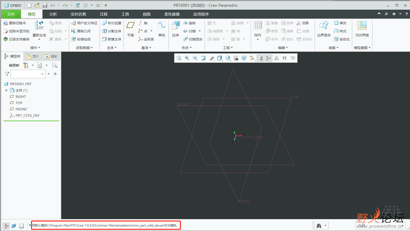

设置后效果:新建零件,勾选“使用默认模板”。
可见mmns_part_solid_abs.prt已被作为默认建模模板。
