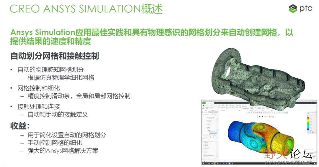

好久不见,本期内容带给大家的是Ansys Simulation,这个功能是Creo7.0.2.0新发布的,完全继承ANSYS的求解器,所以说精度还是超级有保障的,下面看官方的介绍:
链接
能力
–自动或手动接触定义
粘合或无分离
–接头
物体对物体
物体对地面
其它自由度的链接属性
–固定、枢轴、平移、开槽、柱面、万向、球形、平面
收益
–表示模型的某些元件和它们与“外部世界”的相互作用
–快速和高效地选择多个几何参考
–定义装配中零部件之间接口处的相互作用
网格细化
注意
–在网格划分前需要有约束(求解之前不需要网格化)
–边的抗锯齿功能已关闭
–更改网格选项不会使结果过时
自动网格划分方法
曲率(缺省) 检查边缘和面上的曲率并计算这些实体上的元素大小,以使大小不违反网格划分器自动计算或用户定义的最大尺寸或曲率法线角度。检查边缘和面上的曲率并计算这些实体上的元素大小,以使大小不违反网格划分器自动计算或用户定义的最大大小或曲率法线角度。
接近度 使您能够在两个几何实体之间的间隙中指定网格元素的数量。
固定 固定尺寸功能不会根据曲率或接近度来细化网格
曲率和接近度 检查边缘和面上的曲率,并允许您在两个几何实体之间的间隙中指定使用的网格元素的数量。
