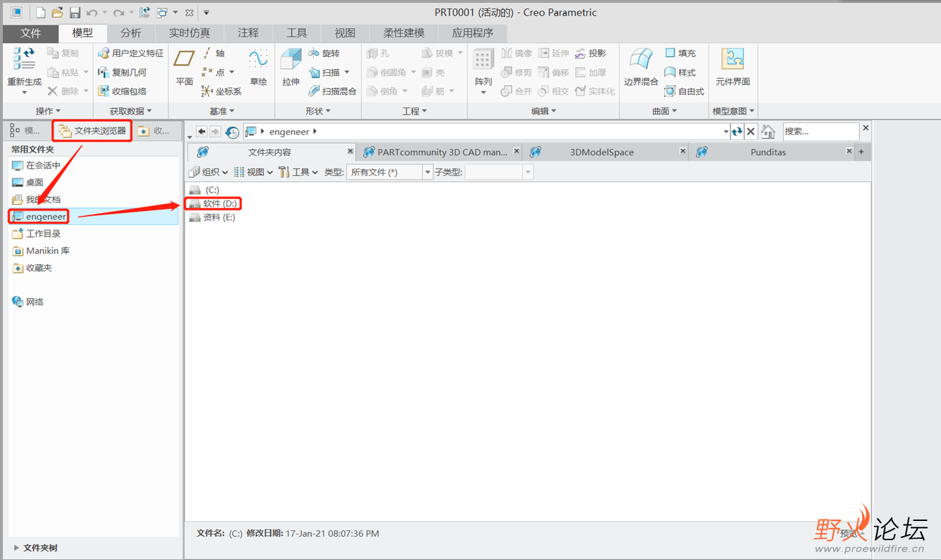

有时候我们会发现,把一个asm从一台电脑转移到一台电脑后的图档打开不了?
这常常是因为我们在asm设计时调用了很多个文件夹下prt图档做参考,而在转移时只转移了asm文件,而没有完全转移prt文件,所以重新打开asm图档时,就会因为找不到关联的prt文件而出错。要避免这种情况的方法就是预先设置好工作目录,把设计所关联的文件都放到工作目录下。
类似的情况还有:在渲染时,被转移的prt重新打开后找不到贴图、被转移的prt重新打开后再生失败等...这些都是因为在设计时文件存放过于零散,当任何一个相关联的文件存在位置发生变化时,重新被打开时,都容易发生再生失败的情况。
正所谓牵一发而动全身。所以建议各位朋友在日常工作中要养成设置工作目录的好习惯。
针对上述场景可按照下面的方法进行设置:
问题:如何设置工作目录?
解决方法
设置工作目录:
方法一:
1.进入文件夹浏览器,选择计算机-磁盘

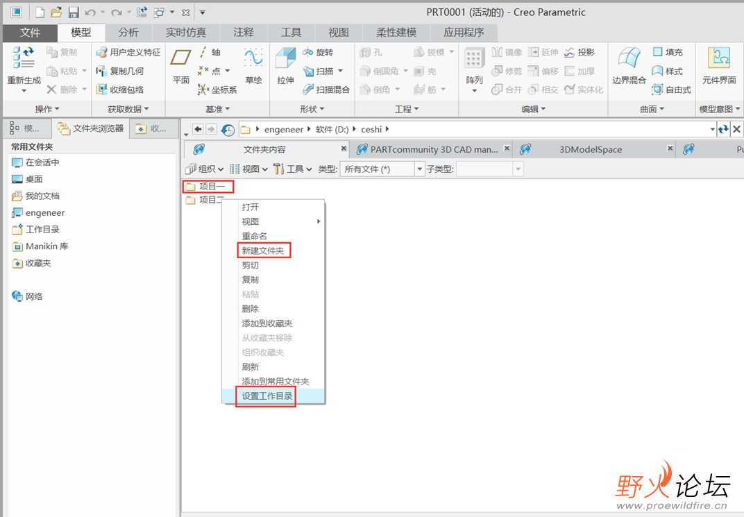

2.选择磁盘下的文件夹,单击鼠标右键选择“设置工作目录”,也可“新建文件夹”并将新建文件夹设置为工作目录。

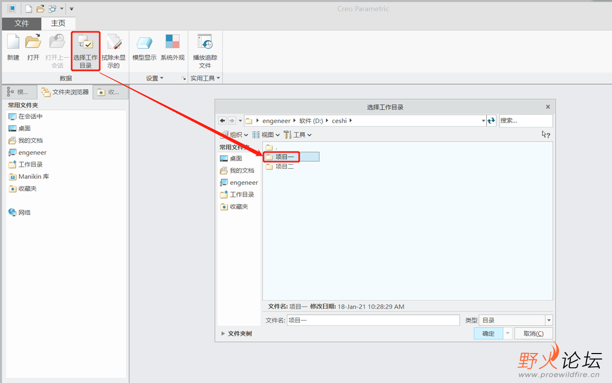

方法二:
在软件启动界面,选择工作目录

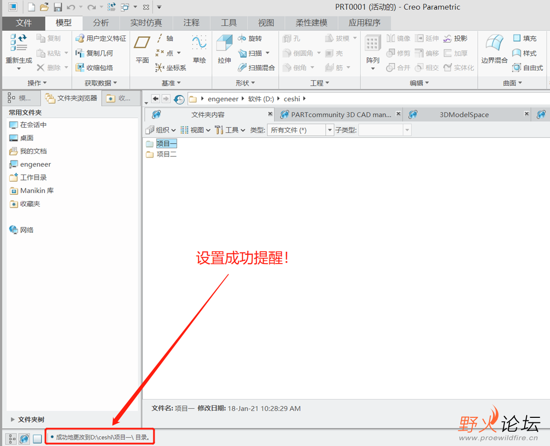

效果:设置好后,保存文件时会自动选择刚刚设置好的工作目录
