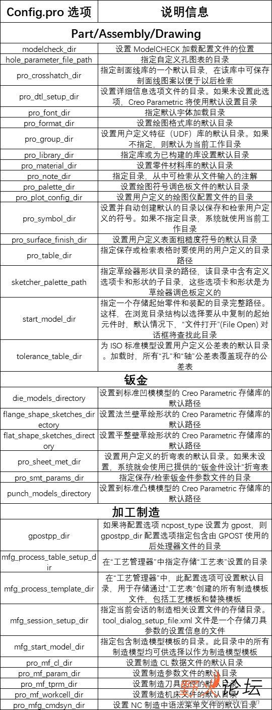

如何从自定义目录路径加载字体,config.pro,config.sup,格式,模板,UDF,符号,表和零件库文件
解决方案
o         有关加载 config.pro & config.sup 文件, 参考 CS28227
o         通过设置以下 config.pro 选项进行从自定义目录路径加载其它文件 (使用完整路径名,以避免出现问题):
