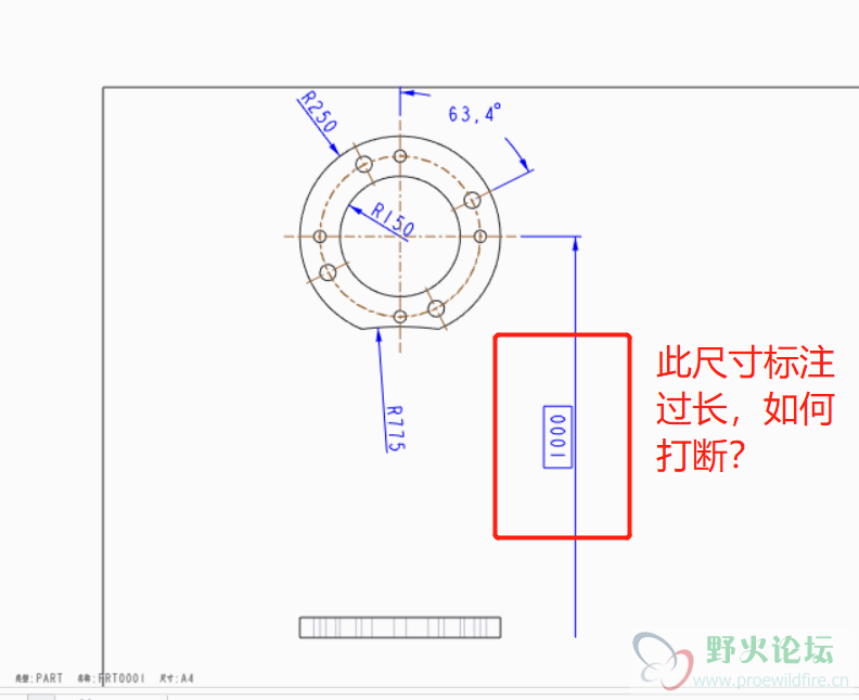

creo2.0工程图中如何打断过长的尺寸线?
例如下面这种,尺寸线太长了,怎么打断,不影响其他视图显示?

发表于 2021-7-13 07:33 | 显示全部楼层
不清楚你为什么会标注一个这样的尺寸线

 楼主| 发表于 2021-7-13 22:43 | 显示全部楼层
kaixin860506 发表于 2021-7-13 07:33
不清楚你为什么会标注一个这样的尺寸线
圆心到边距离太远了

发表于 2021-7-14 08:02 | 显示全部楼层
除非有一个跟它相交的尺寸线,你能打断,否则应该事没有办法

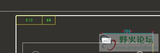

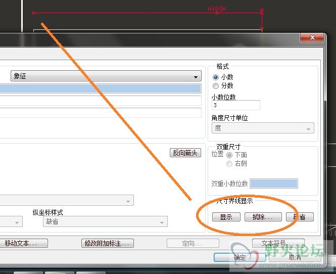

发表于 2021-7-14 20:27 | 显示全部楼层
先把要收缩的一端的尺寸界线拭除,
然后尺寸线就可以手动拖动了。
先选中要编辑的尺寸,右击,属性。
在尺寸界线的一栏选择“拭除”。选择要拭除的尺寸界线,中键,确定。
然后将光标放到已经拭除尺寸界线的一端,光标变成双向箭头,就可以拖动了。
proe做法,尽供参考。
